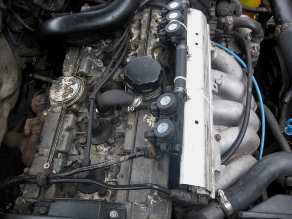

Поменяли форсунки на мембранные, которые в теории имеют ресурс 250 тыс. Попутно поменяли шланги и газовый фильтр.
В результате перестала появляться ошибка о переобогащении смеси, средний расход топлива по бортовому компьютеру снизился с 17-21 л. до 13,5-14.5 л.
По последним двум заправкам средний расход газа в городе получился - 14,2 л. :idea:
Уже меньше чем моя бывшая четверка (15-16).

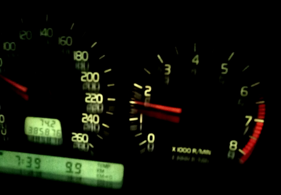

Повідомлення alexey500 » Вів квітня 30, 2019 9:10 pm
Еще несколько раз заправился и пересчитал средний расход газа по городу - 15.8.
За город далеко не ездил, не померял.
Вчера проехал 80 км со скоростью около 70 км/час - средний расход бензина показало меньше 10 л/100км. Правда сколько это газа не посчитаешь - маленький пробег.

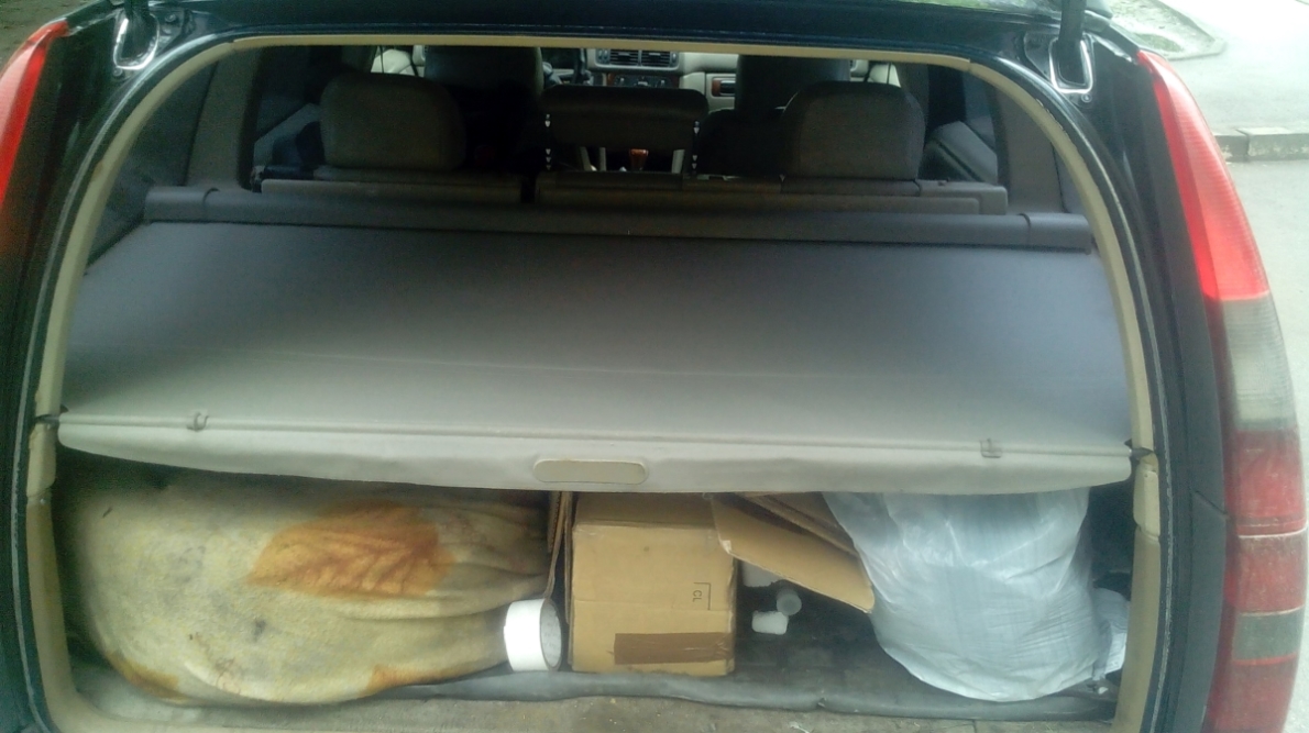

Повідомлення alexey500 » Сер травня 22, 2019 11:42 pm
Приехал ништяк с Польши - шторка. "Чуть-чуть" в цвет не попал. Хорошо хоть не черная.
Когда катаюсь по работе немного мешает. приходится снимать-ставить по несколько раз. Когда снятая - громоздкая хрень.
Семьей ездить удобно - весь хлам закрыт от салона.

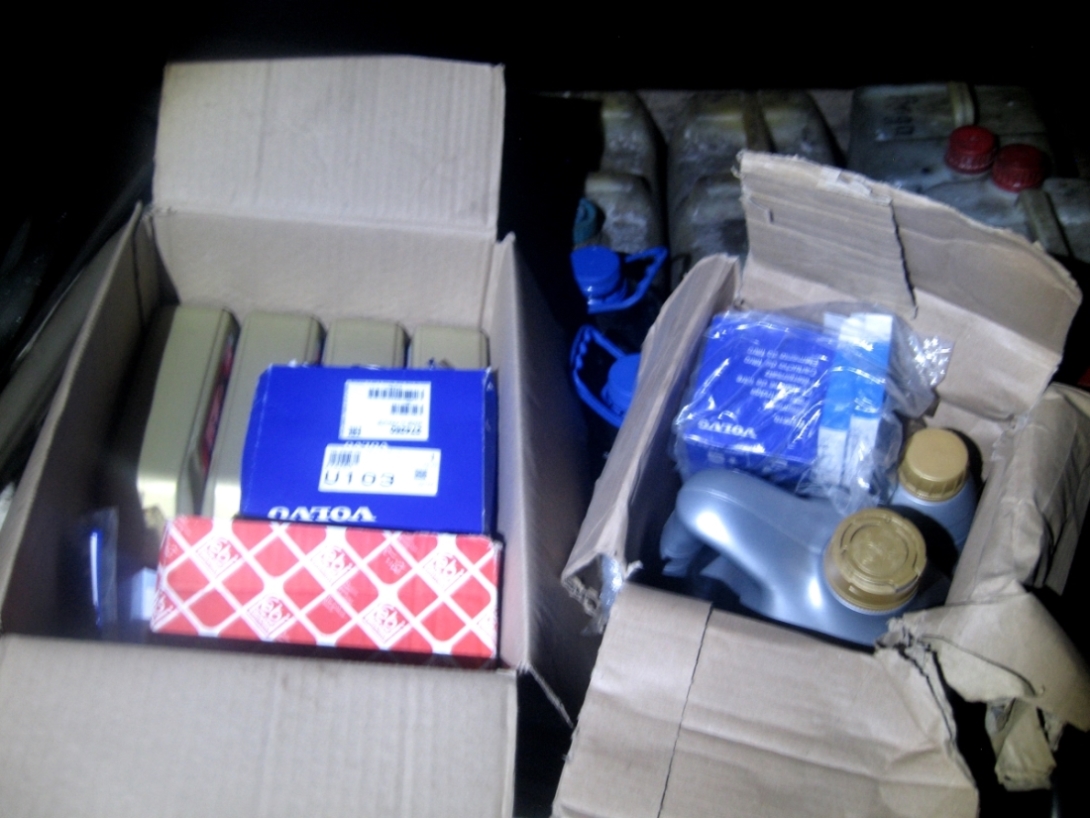

Повідомлення alexey500 » Чет липня 25, 2019 11:58 pm
Перед поездкой на отдых решил глобально обслужить машинку.
Поустраняли течи масла:
Замена уплотнительных колец свечных колодцев (один колодец был полный масла) и сальников распредвалов.
Ремкомплект маслонасоса. С него текло на подушку двигателя. Она раскисла. Подушку тоже заменили.
Замена сальников полуосей в АКПП. Попутно заменен рассыпавшийся подвесной подшипник правой полуоси.
Пыльники рейки тоже оба были порваны. Когда заказывал забыл уточнить что рейка от 850 - пыльники от 70 туго оделись.
По такому поводу поменяли масло двигателя и коробки, фильтры - топливный, воздушный и маслянный. И свечи.
Стартер начал часто срабатывать "в холостую". Поменял на б/у. После замены стартера появилась ошибка датчика скорости АКПП. При попытке ее самостоятельно устранить добавилась еще ошибка селектора АКПП. Решил самостоятельно ремонт проводки не продолжать, а обратиться к узкопрофильному специалисту - ошибки устранились.
В процессе вышеописанных ремонтов протек радиатор печки. Засрало весь салон тосолом. Обидно - я знал что туда нужно лезть, поскольку еще при покупке оттуда иногда попахивало тосолом. Радиатор поменял. Расположение понравилось - там даже получается работать шуруповертом. Ковры снял - постирал. Осталось заменить одну прогнившую трубку печки и можно собирать назад. Пока катаюсь без ковров. Сушу салон влагопоглощающими пеленками.
Ну и по мелочи - поменяли стойки стабилизатора и подложили резинки под втулки стабилизатора.
На отдых съездили - зашибись. Быстро и комфотрно.
Четырехдневный отпуск на Азове обошелся дешевле чем ТО. :o

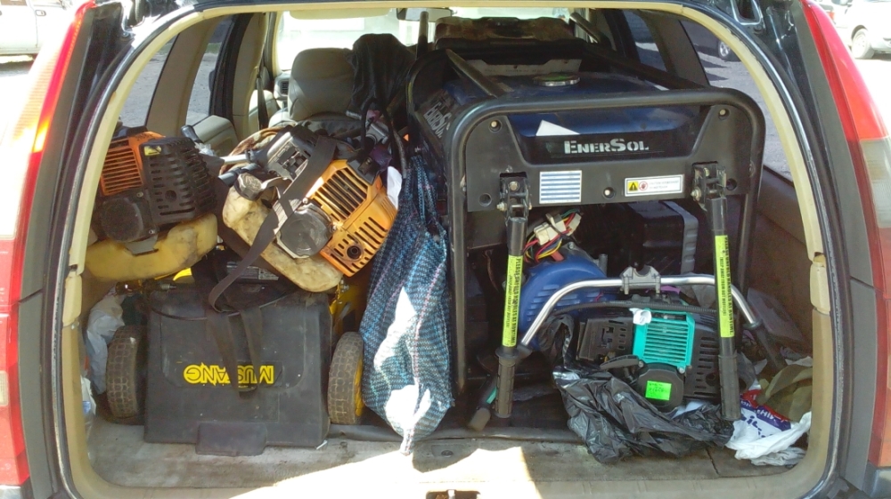

Повідомлення alexey500 » Суб липня 27, 2019 12:23 am
Разве можно так навалять в ХС90?

Повідомлення vitalik k » Суб липня 27, 2019 7:08 pm
alexey500 написав:Разве можно так навалять в ХС90?
Багажник там не меньше. ;)

Повідомлення AndreyKa » Пон серпня 05, 2019 3:48 pm
vitalik k написав:
Больше, но его пачкать не охота :D

Повідомлення alexey500 » Пон серпня 05, 2019 5:19 pm
AndreyKa написав:
vitalik k написав:
И я о том же.
Жалко машину.
Конкуренты для этих целей используют ВАЗы и Таврии-пикапы.

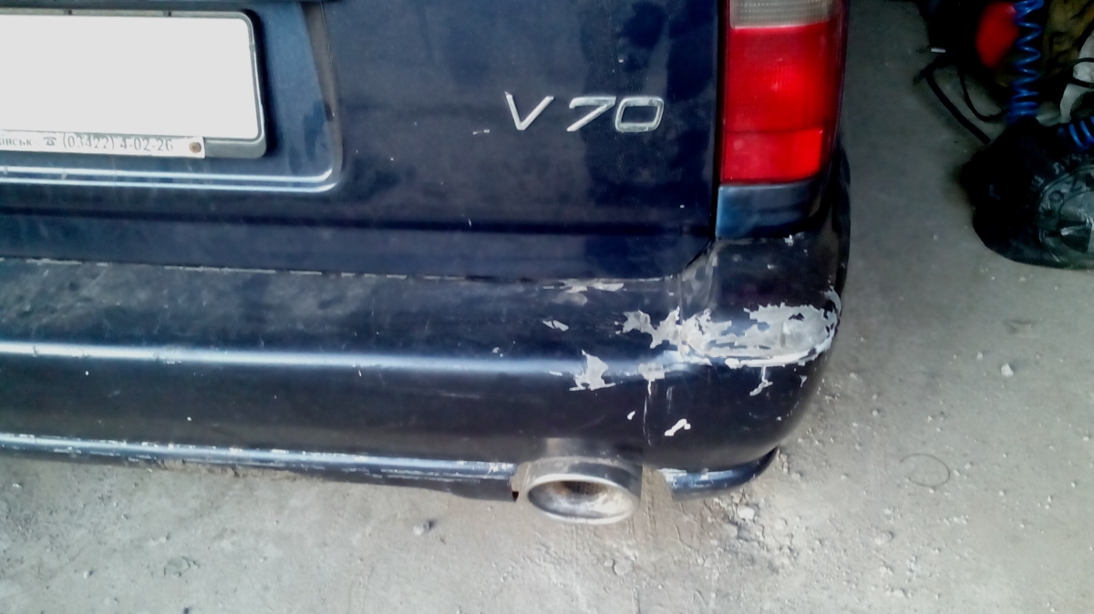

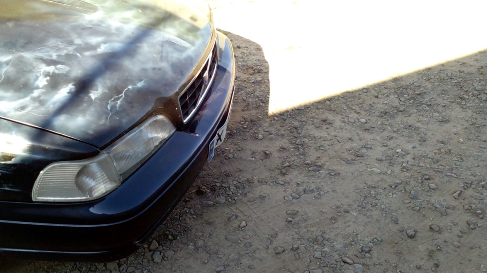

Повідомлення alexey500 » Сер жовтня 09, 2019 10:28 pm
Долго меня напрягало состояние заднего бампера. Не красил - ждал пока догонит спонсор покраски.
Случилось. Пропустил бабушку на переходе - получил по жопе Москвичем.
Догнавший предложил 750 грн (мотивируя свое предложение тем что на моем бампере уже не один Москвич побывал) или вызывать полицию. Времени было мало и желания пол дня там проторчать тоже. Взял деньги и уехал.
alexey500

Повідомлення alexey500 » Сер жовтня 09, 2019 10:45 pm
Но моя алчность не осталась безнаказанной. Через неделю на околопешеходной скорости я догнал копейку. Загнул ему фаркоп и бампер. У меня погнулся номер и треснула краска под номером.
Договорились - отдал 700 грн.

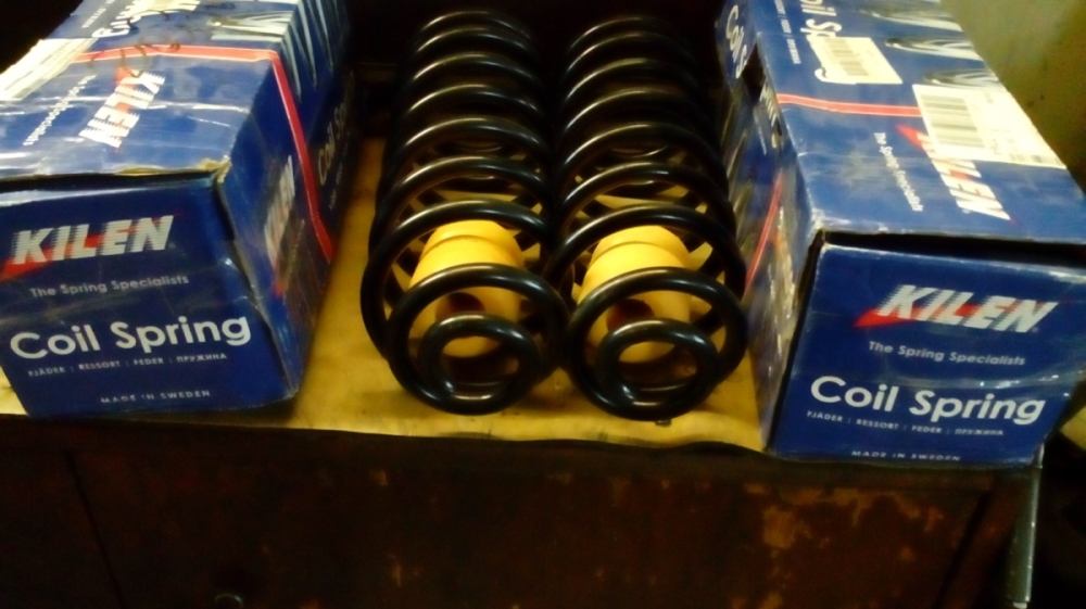

Повідомлення alexey500 » Сер жовтня 09, 2019 10:50 pm
А бампер все-таки покрасил.
Пока был снят бампер, отполировал насадки, поставил задние усиленные пружины и отбойники. На груженной машине зад сильно проседал и фары слепили встречных.

Повідомлення aeolus » Пон листопада 04, 2019 8:25 pm
а на нових пружинах , яка приблизно відстань від верха колеса до арки крила?...бо шото мені здається що і в мене теж низькувато)

Повідомлення alexey500 » Пон листопада 04, 2019 9:36 pm
aeolus написав:а на нових пружинах , яка приблизно відстань від верха колеса до арки крила?...бо шото мені здається що і в мене теж низькувато)
Померяю - напишу. Но задним стойкам такая высота не сильно нравится - на хороших кочках срабатывают до упора (на разжатие). Нужно что-то с этим делать.

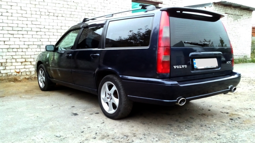

Повідомлення alexey500 » Суб листопада 09, 2019 10:20 am
50 мм.
