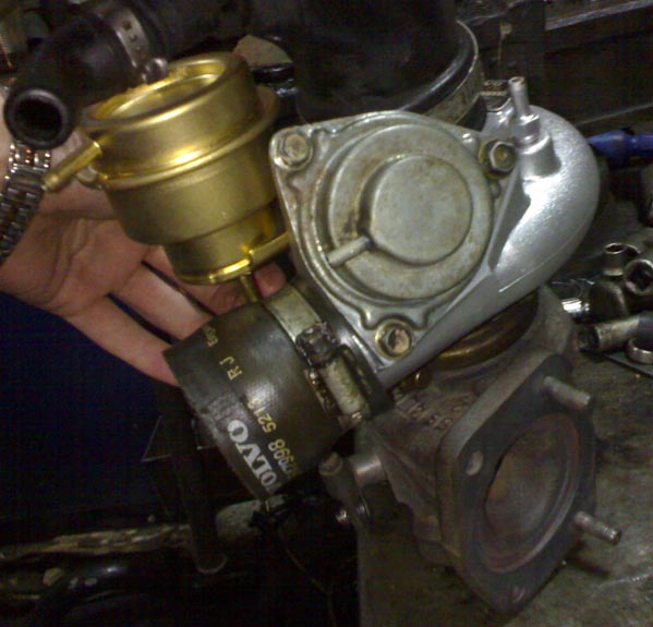

турбина после капремонта

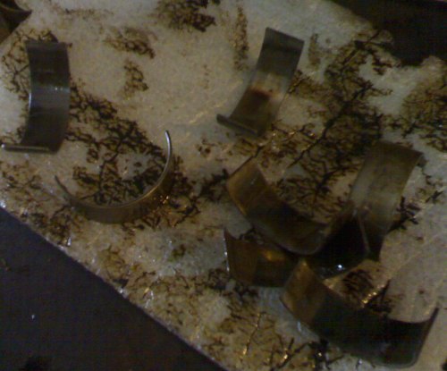

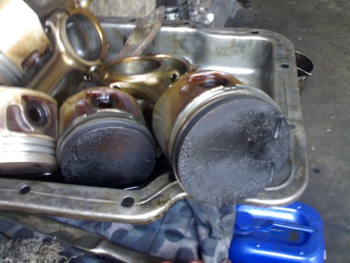

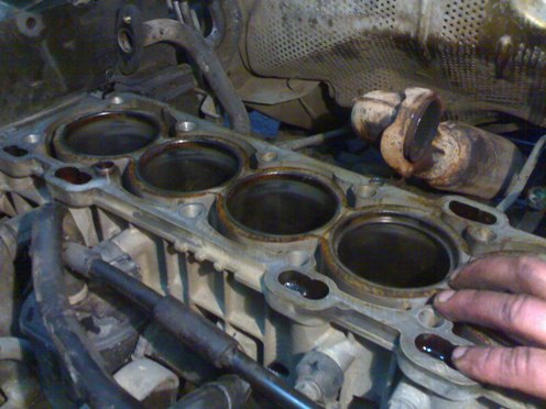

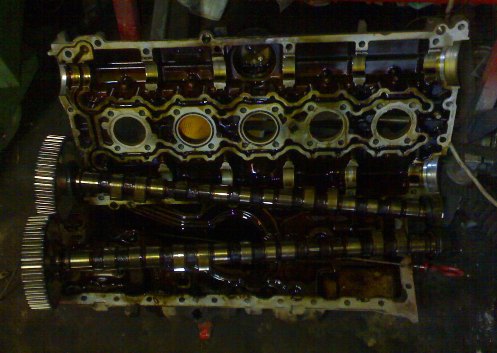

Повідомлення Viking » Суб квітня 25, 2009 9:01 am
шатунные вкладыши - 1100 грн
кольца - 575 грн
комплект прокладок и сальников - 800 грн
ремень грм (ориг.) - 470 грн
герметик volvo (тюбик 50 мл) - 460 грн
воздушный фильтр + маслянный + масло + антифриз и вода - 470 грн
установлена отреставрированная турбина 15G (1300грн), заменена на отреставрированную рулевая рейка(1200грн), устранены еще несколько течей по соединениям шлангов путем замены уплотнителей, заменены вкладыши и кольца, сальники клапанов, сальники распредвалов и т.п. Цены на запчасти не помню точно, т.к. не записывал, а с памятью последнее время не очень. + работа.
350 км пробега после окончания сборки - полет нормальный

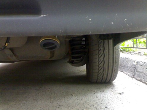

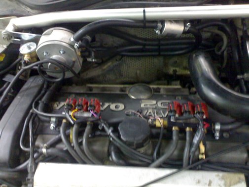

а теперь еще газ

переставил газовые форсунки. не без помощи восстановили чтение оборотов двигателя газовым блоком.
в очередной раз реставрировал турбину, не ремонтировать, не ставить назад пока не научились :roulette:

купил бу турбину, поставил... ох...и все кто ехал сзади...сорри мне было очень стыдно. звоню, рассказываю, в ответ это у тебя что-то с мотором....но она так не дымила до замены, в итоге вчера из 2-х собрали одну... посмотрим
мораль - ремонтируй сам и не верь запчастям с разборок

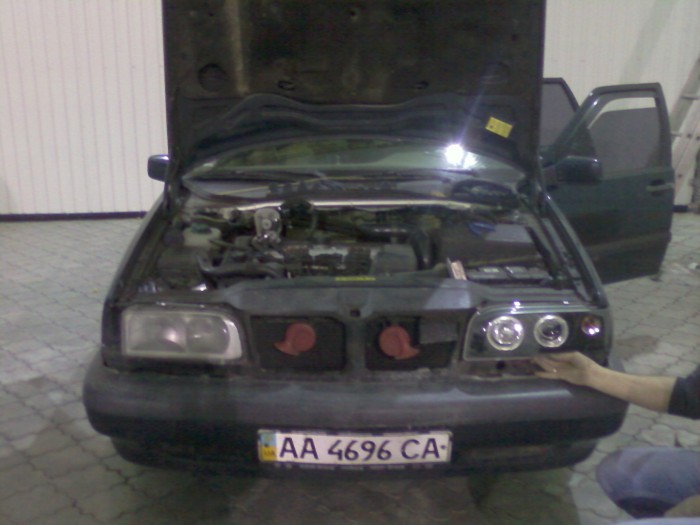

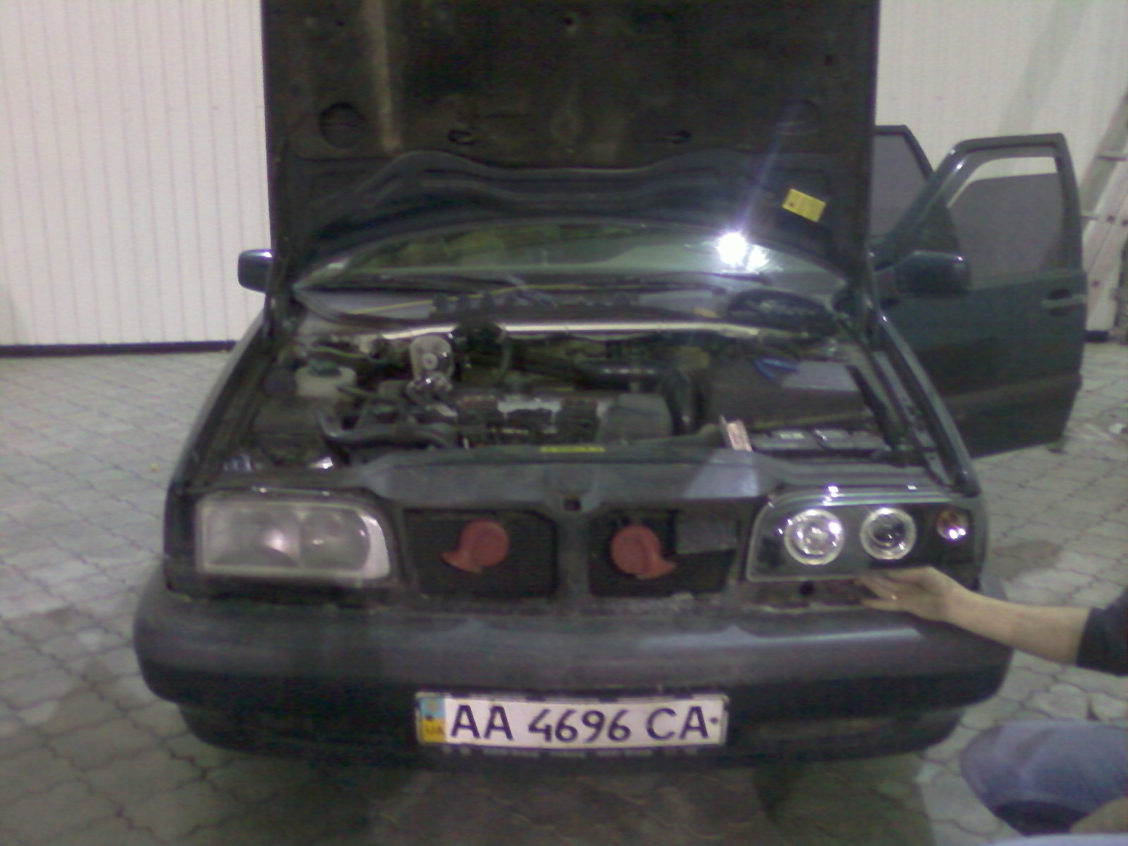

Повідомлення ivan@m » Вів листопада 09, 2010 8:37 am
Re: Бортовой журнал 855 Т5 (Viking)
Повідомлення Viking » Вів листопада 09, 2010 11:13 pm
а чего так злобно :? ща все есть

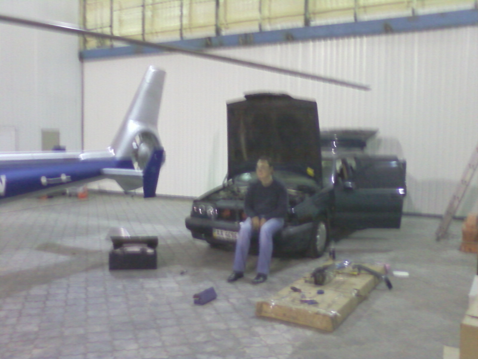

Повідомлення Anatoli » Вів листопада 09, 2010 11:42 pm
А на второй фотке Анатолий после установки фар посматривает на винт вкрадчивым взглядом. :drag: Как свет?
Anatoli
Повідомлень: 972
Клубная карта №: 65
Повідомлення ARTYHA » Вів листопада 09, 2010 11:54 pm
ах, да-да-да! наслышаны)))
это Ванькин вертолёт там стоит?)))

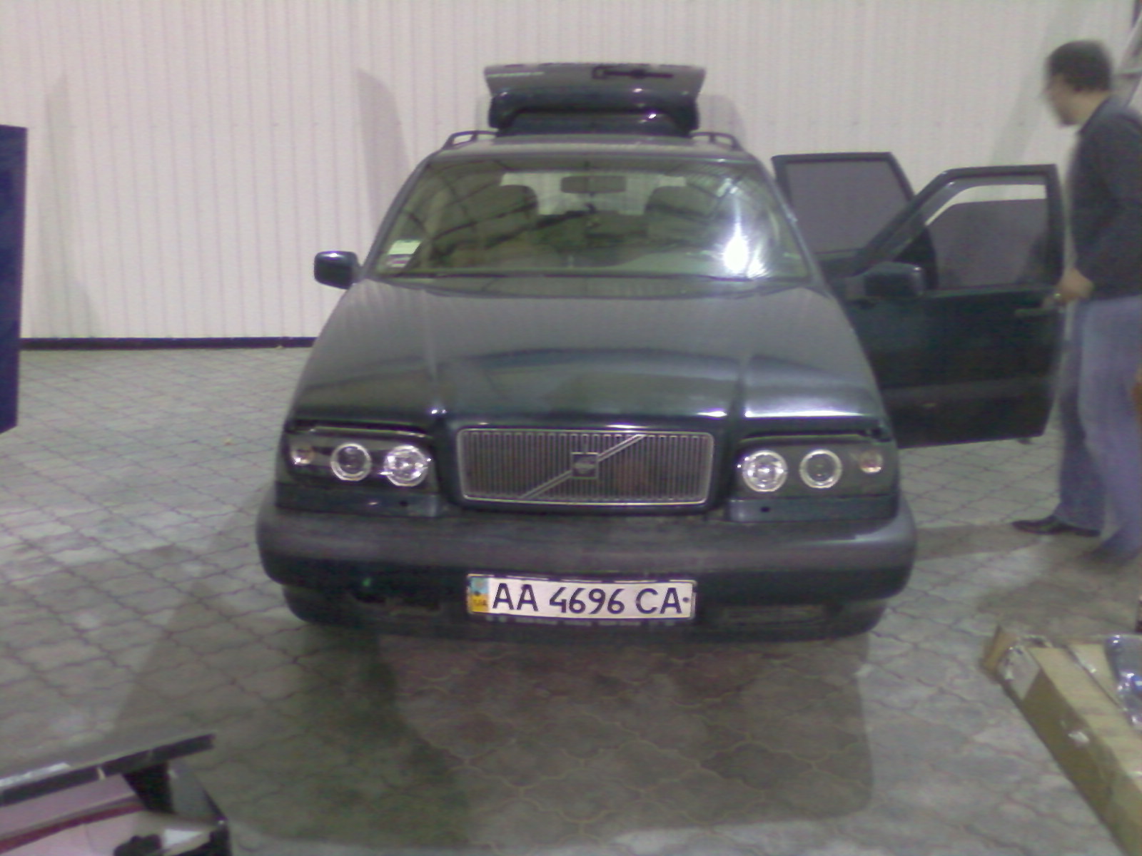

Повідомлення Viking » Сер листопада 10, 2010 12:16 am
свет бомба.. непривычно.. сегодня уже по темному ехал из Запорожья, привыкал... нужно немного поднять и вообще лучше на стенд.
вертолет да... :drag: жирный
8-) Ивану отдельное спасибо за место и помощь

Повідомлення drop » Сер листопада 10, 2010 12:23 am
А ХОЧУ СЕБЕ сколько денег где брал (я про фары) у меня они дорестайлинговые такие есть ?
drop
Повідомлень: 1229
Автомобиль: 850 GLT
Клубная карта №: 8
Повідомлення Viking » Сер листопада 10, 2010 12:28 am
твоих не видел... тебе можно билинзу втыкнуть ... знаю одну тройку на которой это реализовано.. на выходных сфоткаюю

Повідомлення ivan@m » Сер листопада 10, 2010 9:11 am
то не злобно. то типа "ждемс" )))))))
всегда пжалуста. обращайтесь. :frends:
зы. протирка обьектива камеры на тел самсунг результата не дала))))

Повідомлення drop » Чет листопада 11, 2010 2:23 am
Так для линз вроде как рефлектор нужно сполировывать ????
drop
Повідомлень: 1229
Автомобиль: 850 GLT
Клубная карта №: 8
Повідомлення Viking » Чет листопада 11, 2010 3:00 am
необязательно... и с ним работает

Повідомлення nocomments » Чет листопада 11, 2010 10:05 am
Viking написав:можно билинзу втыкнуть ... знаю одну тройку на которой это реализовано.. на выходных сфоткаюю
Очень интересно,ждем.

Повідомлення drop » Чет листопада 11, 2010 1:27 pm
Viking написав:необязательно... и с ним работает
А пучок линзы не разсеивается ?

Повідомлення ALASTOR » Чет листопада 11, 2010 7:01 pm
drop написав:
Грань просто смазывается, с рефлектором , без него она четкая. ну и главное попасть в нужное место стекла :)
Ждите фоток от толика :)
