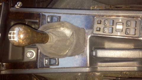

Моя машинка

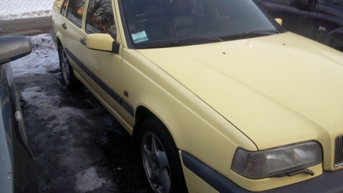

Новые фото

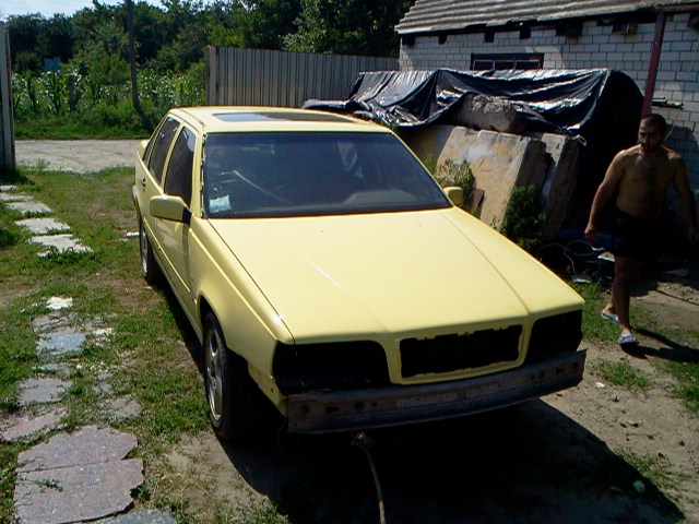

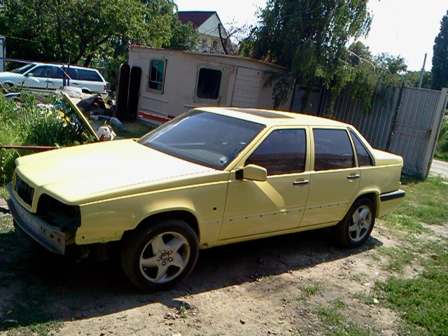

Повідомлення RomanB » Пон серпня 04, 2014 8:55 pm
Давно ничего не писал,так как автомобиль особо не ломался.Пережили полную покраску.

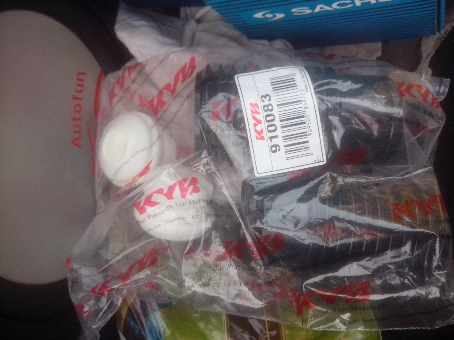

Повідомлення RomanB » Пон серпня 04, 2014 8:59 pm
Прикупил немного барахлишка в переднюю подвеску.Рычаги пойдут в реставрацию.Часть запчастей забрал часть жду.

Повідомлення RomanB » Чет серпня 14, 2014 5:32 pm
Забрал сегодня опоры.Медленно продвигаюсь к ремонту передней ходовой.
