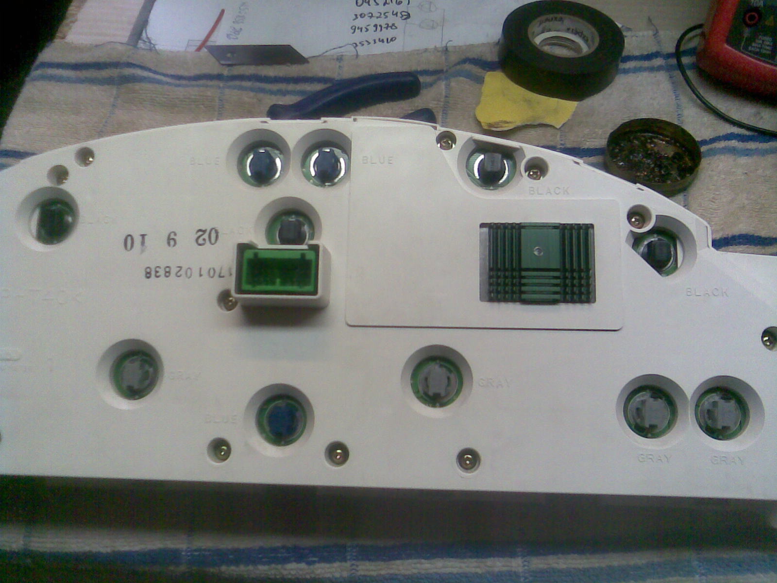

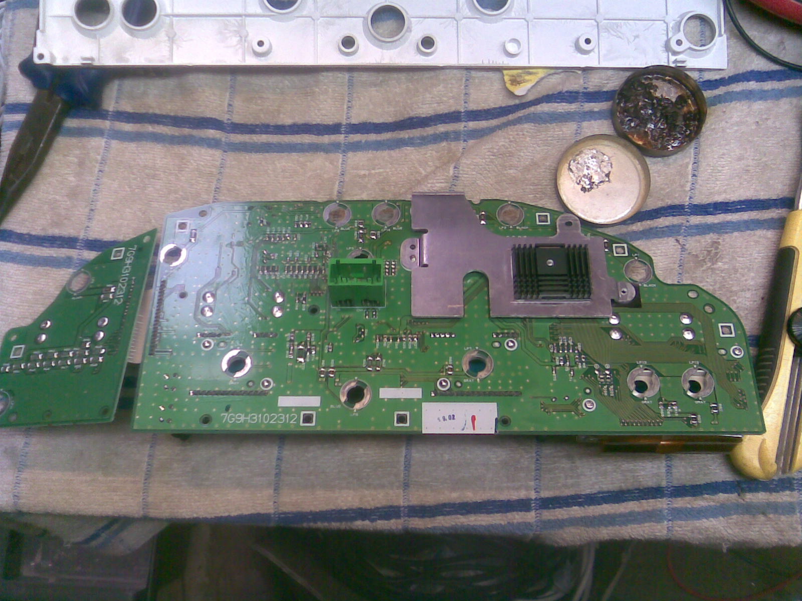

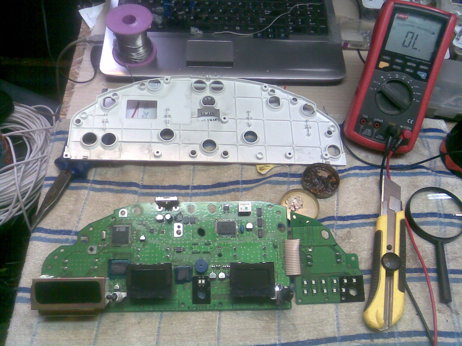

Эх прыборка ты моя прыборочка. Начали опять жить своей жизнью индикаторы поворотов и релюшка создающая кликы, видать прошлый раз схалтурил. Погода хорошая, как раз есть время пропаять сигнальные цепи, будем посмотреть на сколько хватит. Прыкольно, глянул записи и получается ровно два года день в день, как пропаивал.

как-то при встрече расскажу тебе что еще надо пропаивать если лампочки начинают прикалываться)
Re: V70II 2.0T5
Повідомлення vitalik k » Пон квітня 18, 2016 5:18 pm
Пистоны в переходах на сигнальных цепях. Пока норма.

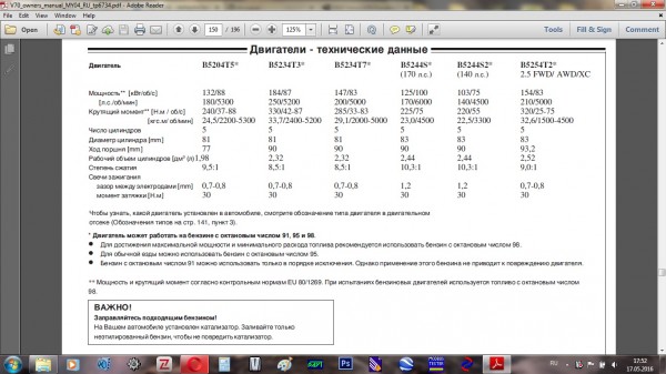

Повідомлення vitalik k » Вів травня 17, 2016 6:03 pm

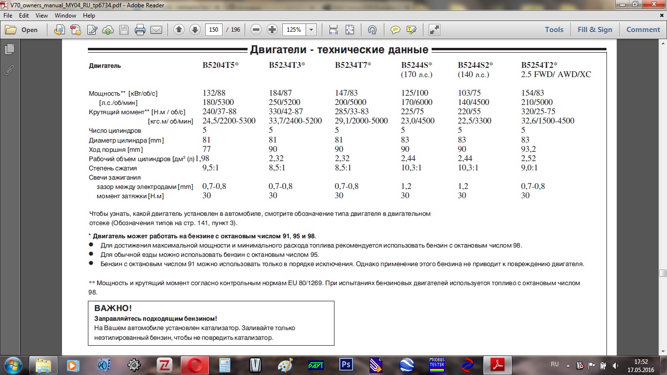

Ракета написав:Я конечно очень рада, что парень сделал правильный выбор - Volvo...V70...турбина...
НО! 2.0Т - это Т5 мотор, который болел в детстве.
Не обижайся, но это типа адидас, но пишется "абибас".
Милая барышня, это к чему было написано? Я ни с кем и ни чем не собираюсь мерятся а спецификации двигателей данной платформы изложены в мануале, и придумала их компания VOLVO. Обратите внимание на спецификацию Вашего двигателя если он действительно о 250-ти горячих рысаках.

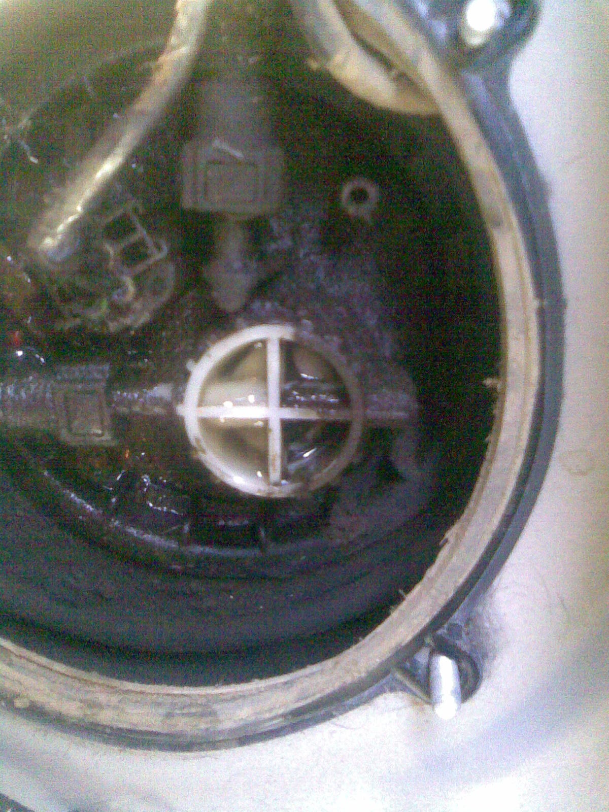

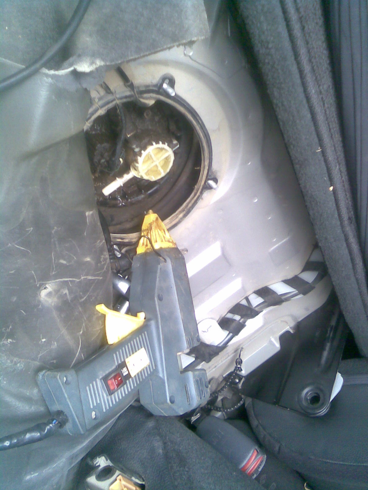

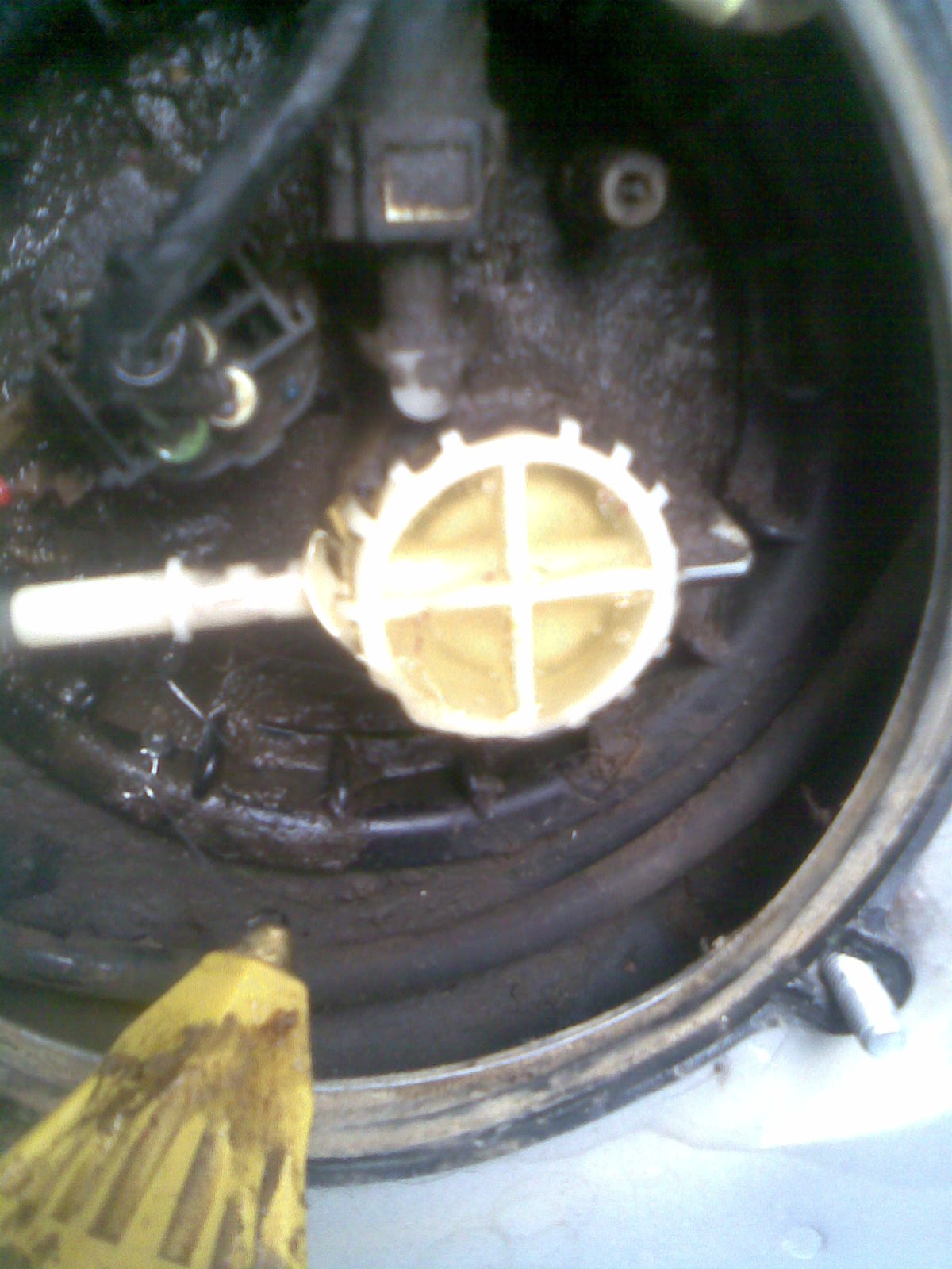

Ну с продолжим, лечение болячки усталости пластикового корпуса редукционного клапана бензонасоса, образовывается микротрещина и бенз потихоньку уходит на улицу. Симптомы: запах бенза у машины, неуверенный запуск после простоя, падает давление в рампе ну и расход выше нормы. Снимаем лючок и видим такую картину.
Вымываем, вычищаем, я воспользовался термоклеевым пистолетом и залил эту радость полностью, две недели полёт нормальный.

Повідомлення Алежон » Вів жовтня 04, 2016 9:40 pm
с клапаном достаточно частая у них беда
Re: V70II 2.0T5
Повідомлення vitalik k » Вів жовтня 04, 2016 9:47 pm
Я когда всё сделал, потом полез в инет и нарыл что проблема системная, ни кто не рассчитывал что вёдра наши столько лет будут эксплуатировать. :?

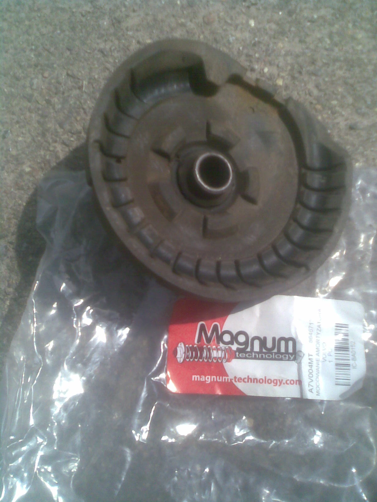

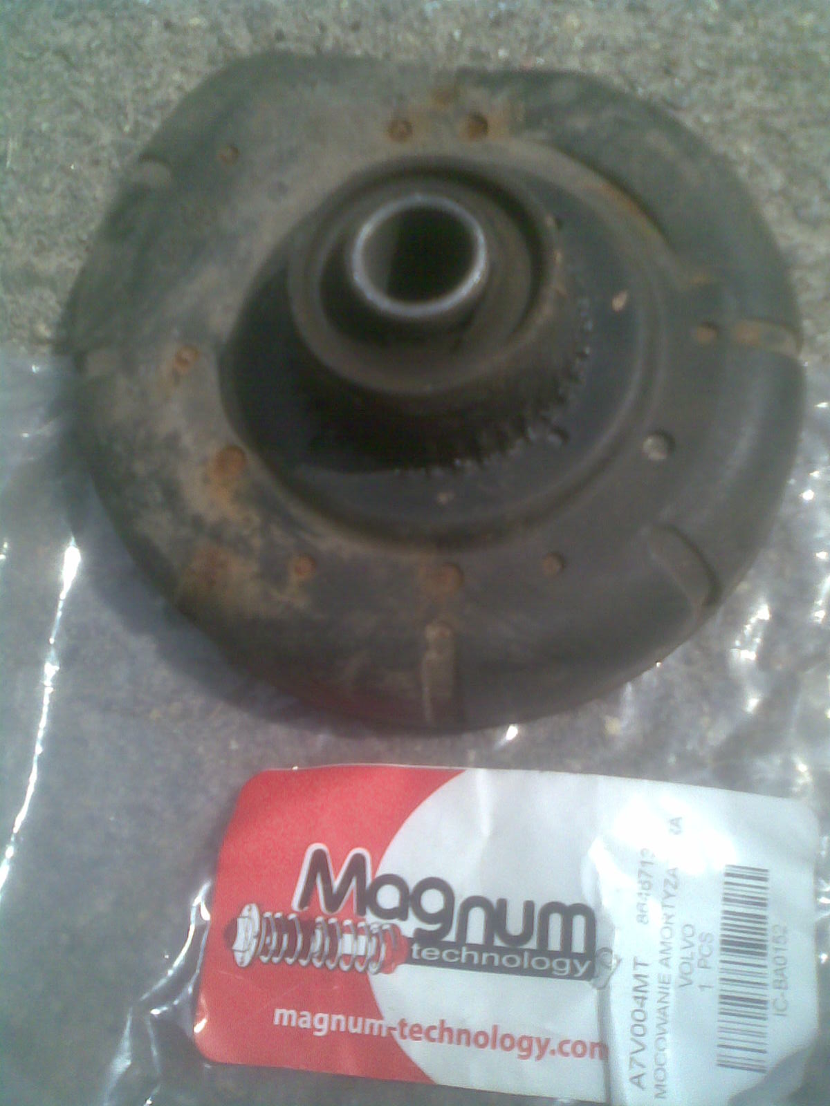

Повідомлення vitalik k » П'ят квітня 21, 2017 1:57 pm
Во такая получилась экономия по совету "надёжного" продавца, 1,5 года и 15 тык.
