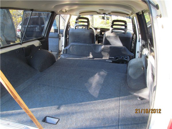

Стас, а че это у тебя за сосна из багажника растет?
Bobrik
Повідомлень: 780
Автомобиль: 245. 91г
Re: Несколько вопросов к владельцам двоек
Повідомлення Stas340 » Чет серпня 27, 2015 11:40 am
У меня то и багажника такого нет.. картинка красивого, огромного багажного пространства из инета ((( а багажник седана нехрен и фотографировать, он по сравнению с другими седанами вродь и не совсем маленький а по сравнению с сараем так отделение для барсетки....
