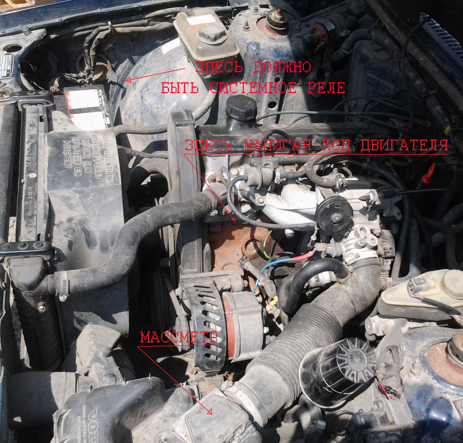

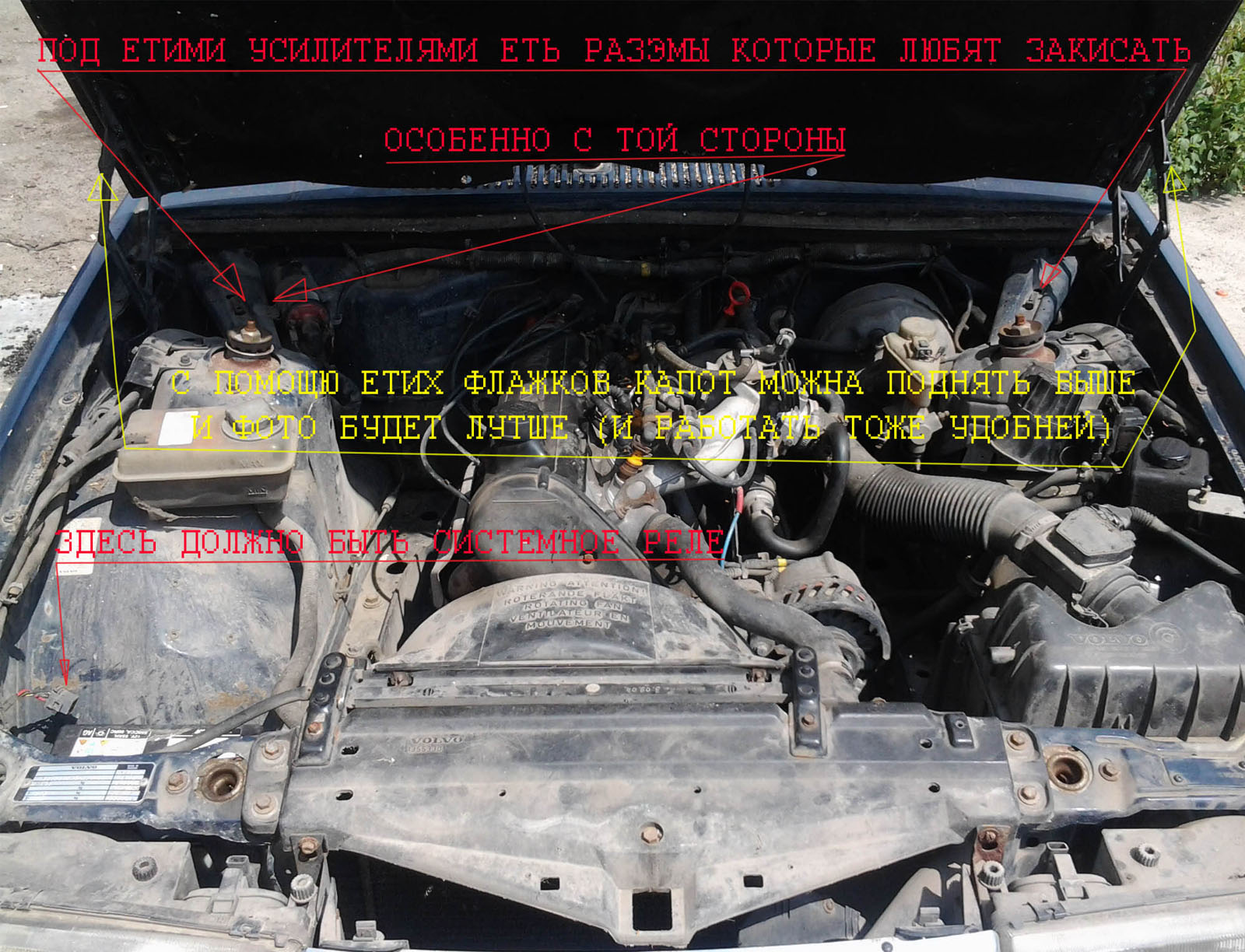

и т.д.(фото подкапотного пространства не помешает)из чего следует чтокупил машину на аукционе за смешные деньги,

А где ваше родное (оно очень легко лечится пропайкой).спасибо, а подскажите сколько релле может стоить?

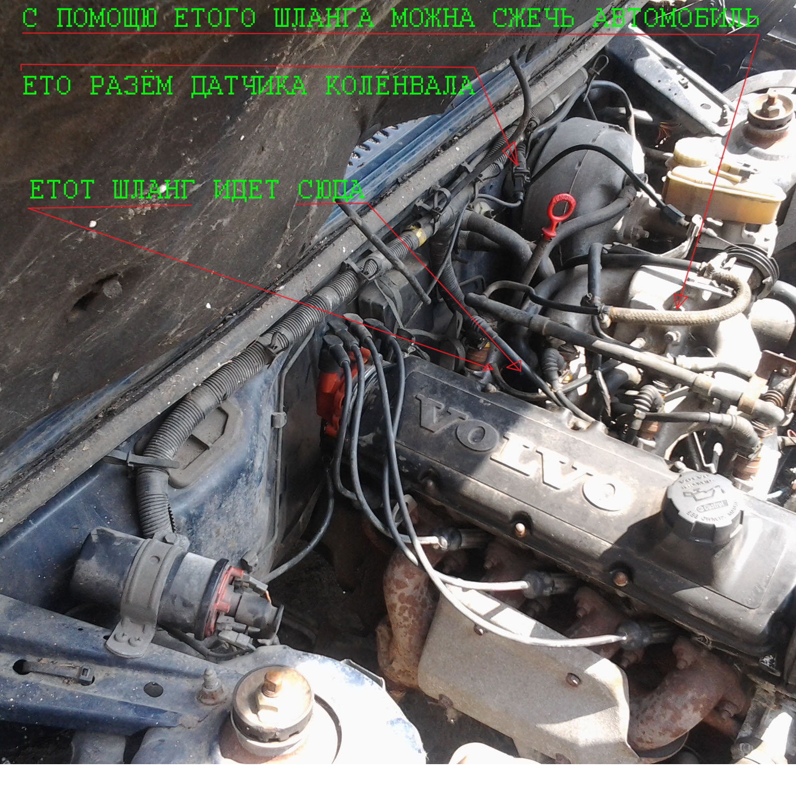

Датчих Холла подходит от ВАЗ 2108, хотя я не понимаю зачем он вам (на вашей машыне стоит датчик коленвала (индукционного типа(у меня его нет), советую брать новый).у Вас датчик хола есть?
