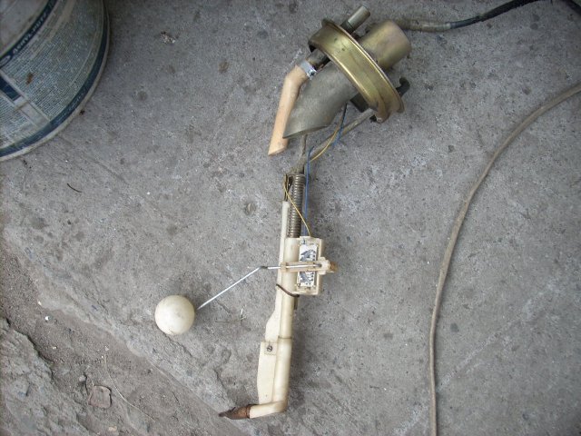

Всем добрго времени суток.если ктото поборол ету красную стрелочку с картинкой бензоколонки дайте плиз инфу.стрелка живет своей жизнью,датчик в баке работает,цепь от бака к приборке целая,щиток с ентой волшебной платой весь перепахал всеравно не хочет правильно показывать.наверное у всех показывает?нашл на (datagor.ru//practice/car-elektronics/1977-).вобщем на нокиевском екране показометр в цифрах и вольтметр.думаю такой штука вместо штатного поставить ваше мнение очень интересно.

ставлю на датчик б/бака. по возрасту ему уже положено умереть. его несложно снять, посмотреть на состояние платы. цепляй к нему Омметр и смотри - правда он работает или только делает вид. если бы поломка была в приборке - стрелка бы просто врала. 8-)

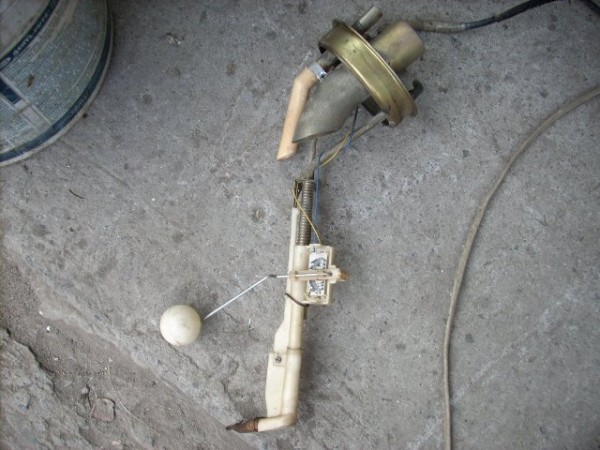

Датчик бака не такой в пластмассовой трубе поплавок,работает очень точно меряю тестером в багажнике. вот так и смотрю остаток бензина!

он точно родной? насколько я знаю, так выглядит девяточный датчик ;)

bober написав:он точно родной? насколько я знаю, так выглядит девяточный датчик ;)
на фото датчик старого образца .
