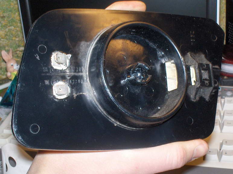

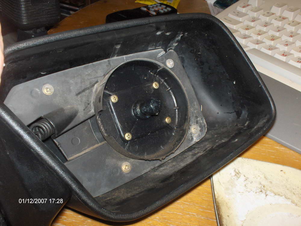

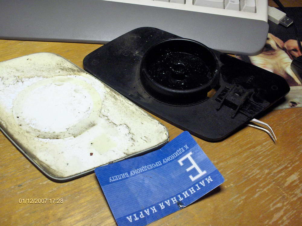

Вобщем есть такая затея сделать подогрев зеркал есть фото как это делать.
Делается это несложно.
Итак, речь идёт о 4xx 89-91г.в. с механическим зеркалом.
Защёлок там НЕТ! (Впрочем в этом надо убедиться, отогнув "лопух".)
Зеркало сдёргивается с шарнира, вот только не легко это, можно сломать, очень аккуратно.
Потом отделяется само зеркало от рамки с помощью пластиковой карточки.
Обогрев крепится на двухсторонний скотч. Обогрев с одной стороны липкий (крепится к зеркалу).
Родные зеркальца берегите - они необычные - немного выпуклые - более широкий обзор. На вырез будет, возможно, не так.

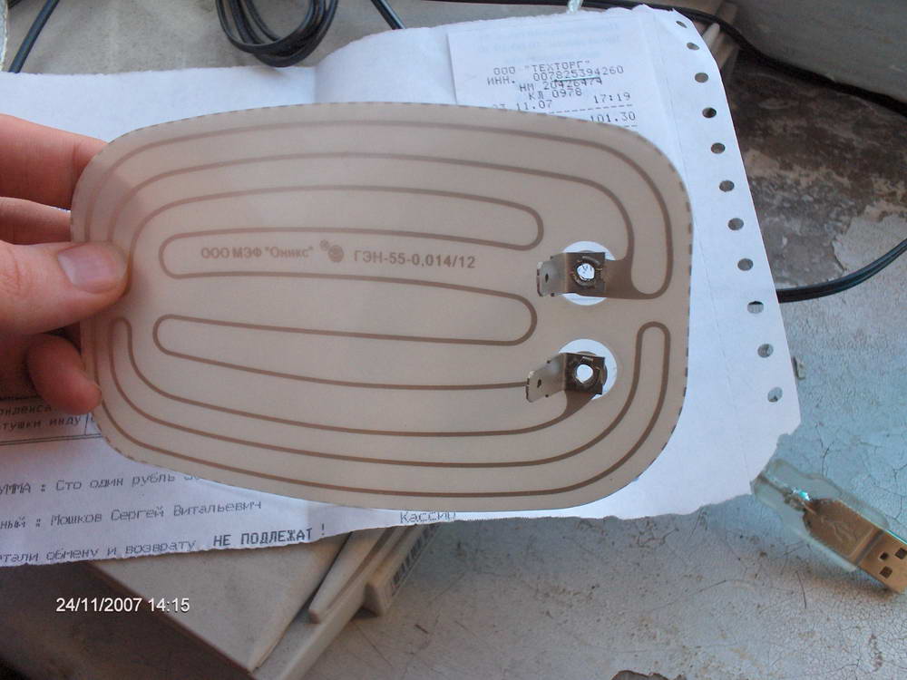

Вот собственно есть вопрос где можно достать такие нагревательные элементы как на рисунке 3 ??? Может кто видел, сталкивался, я готов купить два штучки. У кого есть возможность достать помогите плиз, думаю инфа будет полезна многим.

Ромыч! вот собсна и ответ на твой вопрос! http://autochel.ru/forum/theme.php?id=3 ... =1#4919522 Весчь рэдкая но возможно доступная! :mrgreen:

Aleksander написав:Ромыч! вот собсна и ответ на твой вопрос! http://autochel.ru/forum/theme.php?id=3 ... =1#4919522 Весчь рэдкая но возможно доступная! :mrgreen:
Это все хорошо, но я вышел на производителя он находится в Ярославле и представительство в Питере, и делают помоему оптом партия не ниже 50 пар. Вот блин, где бы здесь найти??? Попробую еще через их представительство в Питере, может друзья помогут.
