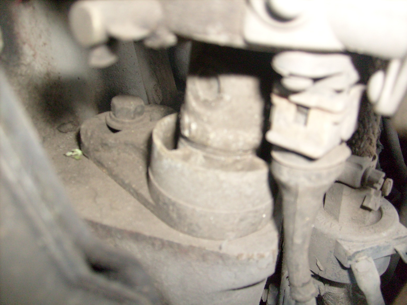

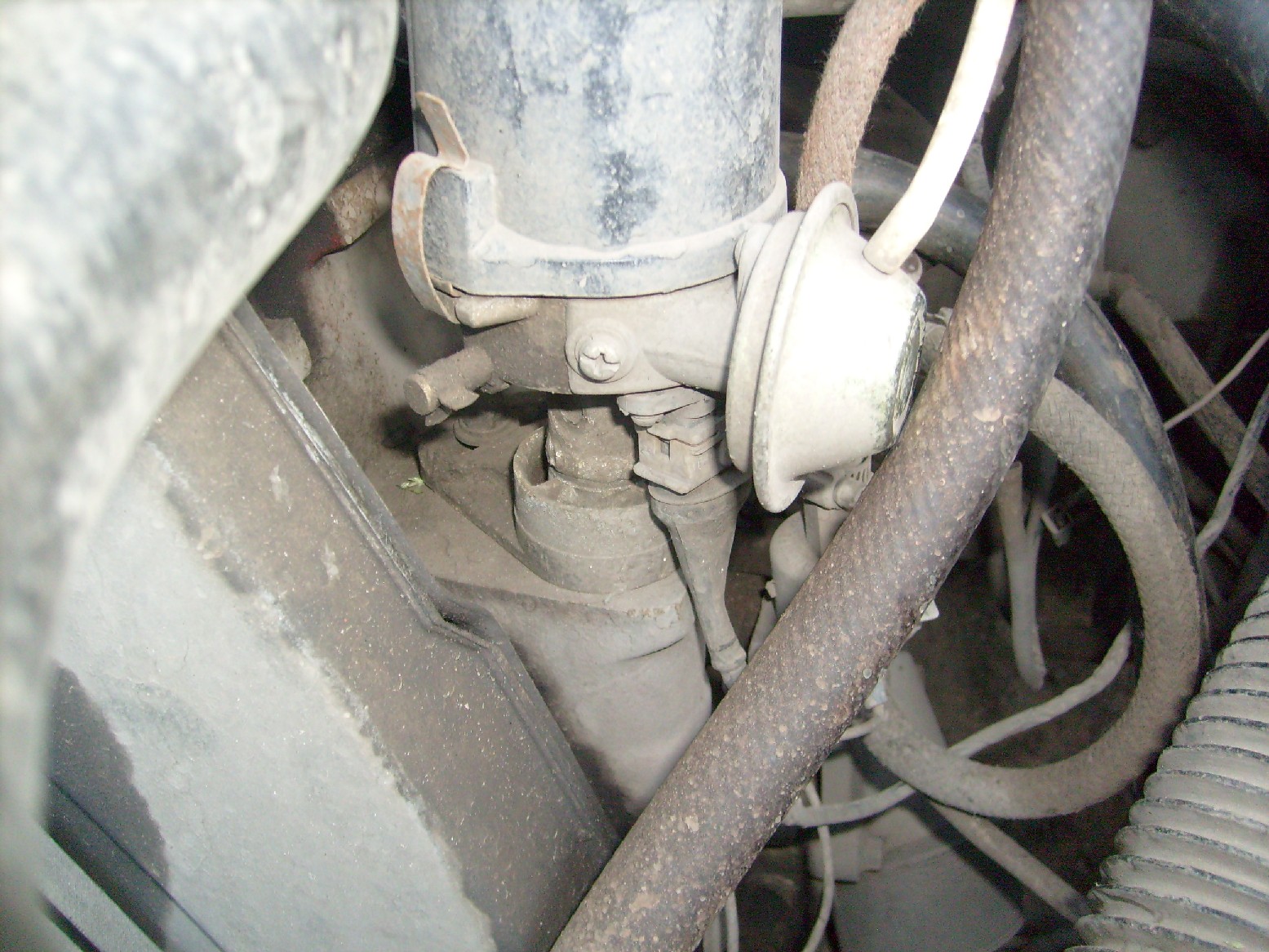

Для установки электронного зажигания от ваз 2101-07 на двиг В21 понадобиться родной трамблер, новый трамблер, катушка зажигания ваз, комутатор ваз, жгут проводов ваз, токарь и сварщик с аргоном.
от родного трамблера отрезается нижняя площадка та которая с ухом под болт
от жигулевского корсу отрезаем то же самое, и все это дело стыкуется аргоном
Потом отрезается вал на жиговском трамблере до нужной длинны, на него садится втлка а на втулку наша шестеренка со старого трамблера, все это штопориться и устанавливается на автомобиль, после подключается проводка и машина едет.

Если как то получиться то постараюсь сделать фотки того как реализовано все это дело на сарайке, но сейчас на машине катается зать или отец и мне она редко попадает потому не общещаю прям так быстро показать вовсех подробностях :?

Повідомлення Stas340 » Вів травня 28, 2013 2:07 pm
полноценного электронного зажигания на 240 насколько я знаю не было хоть на свежих хоть на старых
Снимать трамблер не стал потому как был в чистом, а невымазаться я не могу :oops:
Потому сфоткл так, при возможности сниму часть с шестеренкой
проехало это дело наверное около 10 тысяч намеков на то чтобы сломаться еще не было, тьфу-тьфу
Re: Трамблер VOLVO 244
Повідомлення Garik » Вів травня 28, 2013 2:32 pm
Спасибо, жду следующих фото, но с виду похоже на мой переделанный, оставленный предыдущим хозяином.
