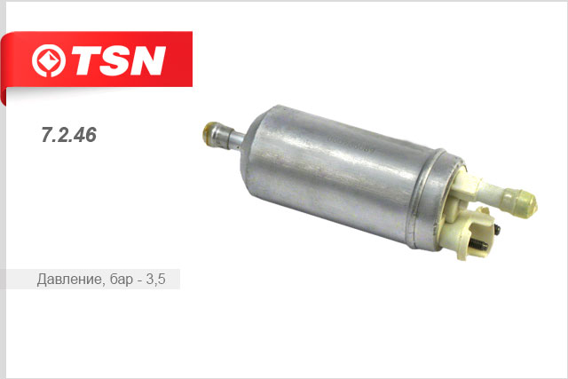

Повідомлення real » П'ят квітня 26, 2013 4:24 pm
брать такой TSN 7.2.46
• ВАЗ 2107 ИНЖ
Аналоги
Насос топливный
электрический
3,5 bar цена с доставкой в Пермь 865 руб.
или такой Krauf 770034W цена с доставкой в Пермь 970 руб. теже аналог Pierburg 7.21440.51.0 ????? и так какой??

Ни первый не второй тебе не подойдут, слишком высокое давление. Ищи на других сайтах.

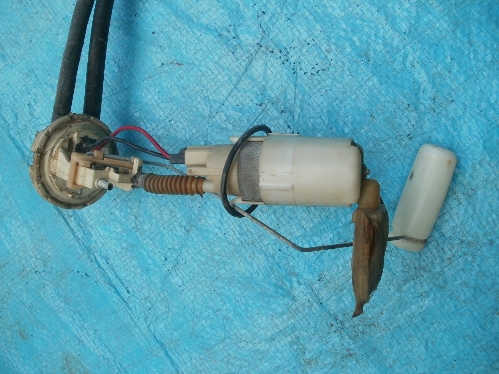

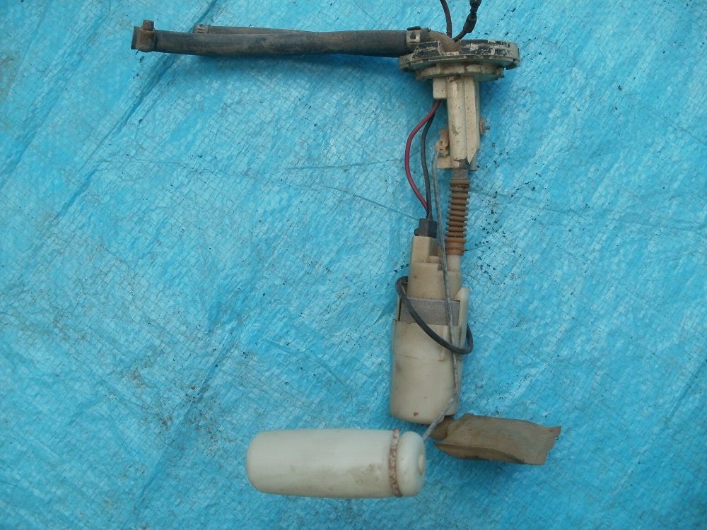

Повідомлення as91 » Суб квітня 27, 2013 7:59 pm
нашел у себя какой то бензонасос от неведомой фигни. Только плюется бензином он нехотя. вот только что вычитал, что электронасосы плохо сосут, поэтому надо их внизу крепить, завтра проведем отпыты. А то что то расход великоват, недавно заметил лужу бенза на выпускном коллекторе. попробую его опустить вниз, и посмотреть, что будет. А ставил себе кто нибудь krauf? как он сосет? что б небыло проблем с заводкой, если под уголом встану.

real написав:
as91 написав:нашел у себя какой то бензонасос от неведомой фигни. Только плюется бензином он нехотя. вот только что вычитал, что электронасосы плохо сосут, поэтому надо их внизу крепить, завтра проведем отпыты. А то что то расход великоват, недавно заметил лужу бенза на выпускном коллекторе. попробую его опустить вниз, и посмотреть, что будет. А ставил себе кто нибудь krauf? как он сосет? что б небыло проблем с заводкой, если под уголом
не ставь !!! давление выше будет!!!! смотри выше в посте фото ..там на нем параметры для кнауфа стоят..взято из каталога по кнауфом....!!!
неведомая фигня карбюраторная была, как я понял. что то типо системы предпускового подогрева. У меня еще и инжекторных 3 лежит. можно сделать, как было описано выше, с обраткой. Только вот у меня кузов дизельный - бак из 2х половинок. Боюсь что инж насос быстренько все перекачает из одной половинки в другую :)
ведь инжекторные работают с характерным высокочастотным писком, а этот так работает - хрюк, хрюк, хрюк.
