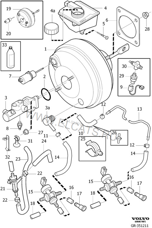

Повідомлення ARTYHA » Сер лютого 04, 2015 4:21 pm
на наших машинах стоит примитивный датчик с диафрагмой из резины и сухими контактами, когда в основной магистрали разрежение пропадает, то он включается и всё.

Re: Каким датчиком лучше всего контролировать вакуум и его н
Повідомлення ARTYHA » Сер лютого 04, 2015 6:26 pm
Volvo31265825Переключатель . на картинке номер 15
Повідомлення troll999 » Сер лютого 04, 2015 7:14 pm
ARTYHA написав:Volvo31265825Переключатель . на картинке номер 15
Он работает по принципу, пропало разряжение и пропускает через себя сигнал управления, например на реле и от реле уже насос включается?
Чего спрашиваю, два контакта всего на штекере.
Повідомлення ARTYHA » Чет лютого 05, 2015 1:17 pm
troll999 написав:
leo_run написав:Так может тебе надо регуляр разрежения? Потому что если говоришь что по такому принципу работает то и любой другой прибор с двумя позициями будет работать точно так же
Потому четко поставь задачу - или чтоб был вакуум или поддерживать его значение на определенном уровне
Задача именно поддерживать вакуум на определённом уровне.
время сработки контакта заложено пружинкой под диафрагмой. когда в основной магистрали падает разрежение, а это когда турбина дует, диафрагма подтягивается и замыкает контакты, дальше естественно реле лучше бы поставить, чтоб не нагружать контакты. как оно комутируется в наших машинах я не разбирался.
