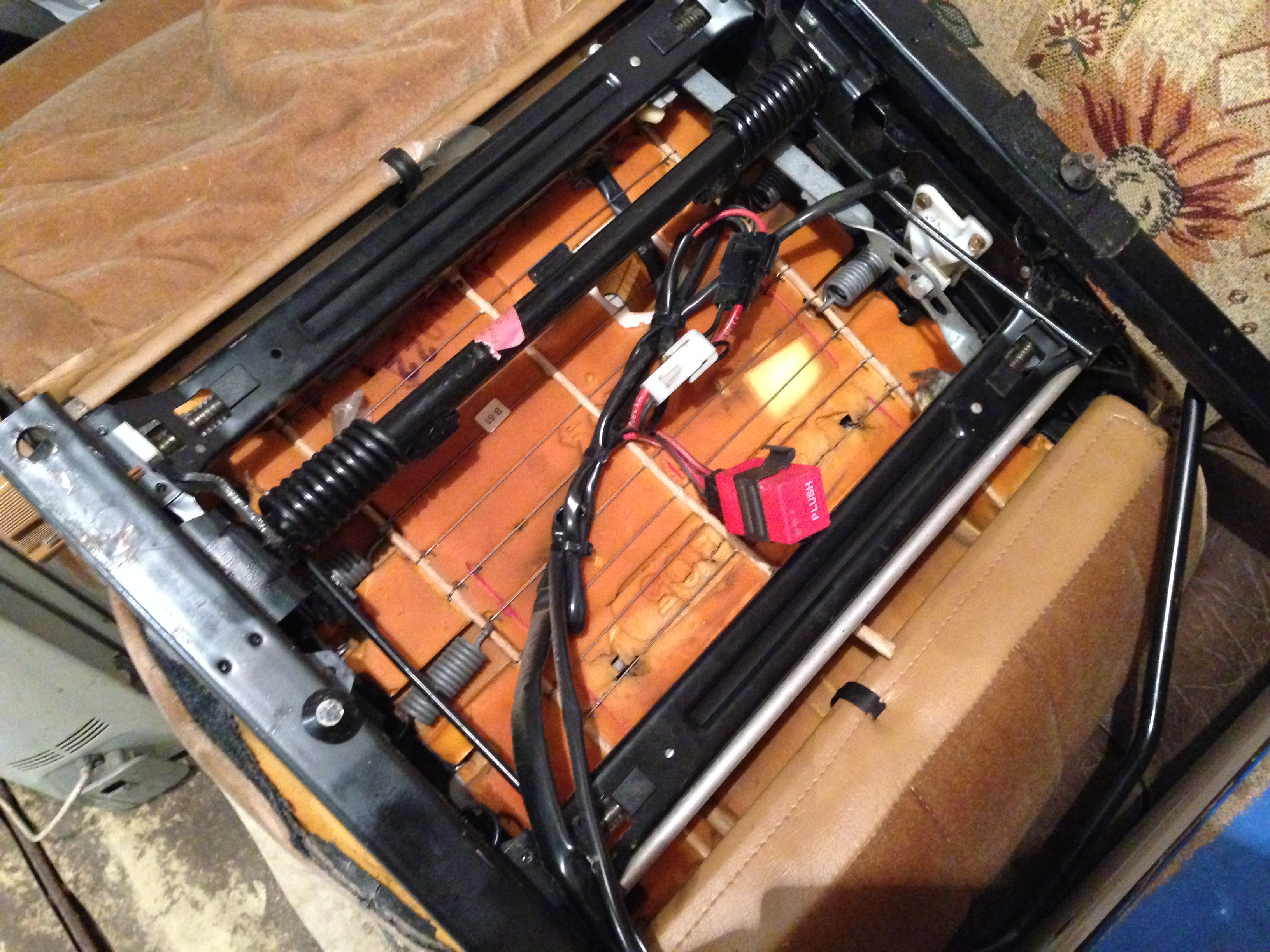

2) должна ли быть конусообразная пружина в водительском сидении? или что-то типа жопного датчика как на пассажирском, который заставляет клацать релле ремней?

2 и 3 точно только в 1 и 2 положении, за 1 -хз но в стандарте на всех авто должно при 1-2 положении замка
на счет ремня то там датчика веса не должно быть, потому как нет водителя не едет машина значит и пристегиваться не хрен))
Re: Вопрос по электрике 760/960mk1
Повідомлення vitalik k » Сер травня 06, 2015 3:30 pm
По первым 3м пунктам, до и было правильно. На водительском нет датчика присутствия, по умолчанию без водилы машин не должен ездить. :D

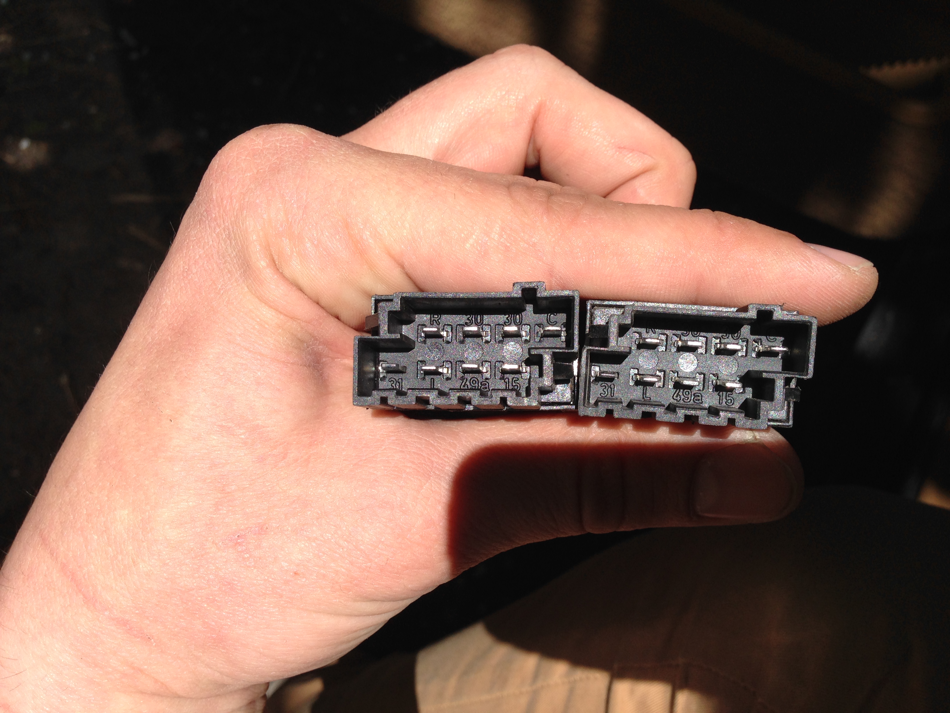

Сегодня аккум сдох, виновника не нашёл, но только что заметил, что лампы заднего света при включении R горят без ключа в замке
Повідомлення Ice_BEAR_Bo » Нед травня 17, 2015 10:31 pm

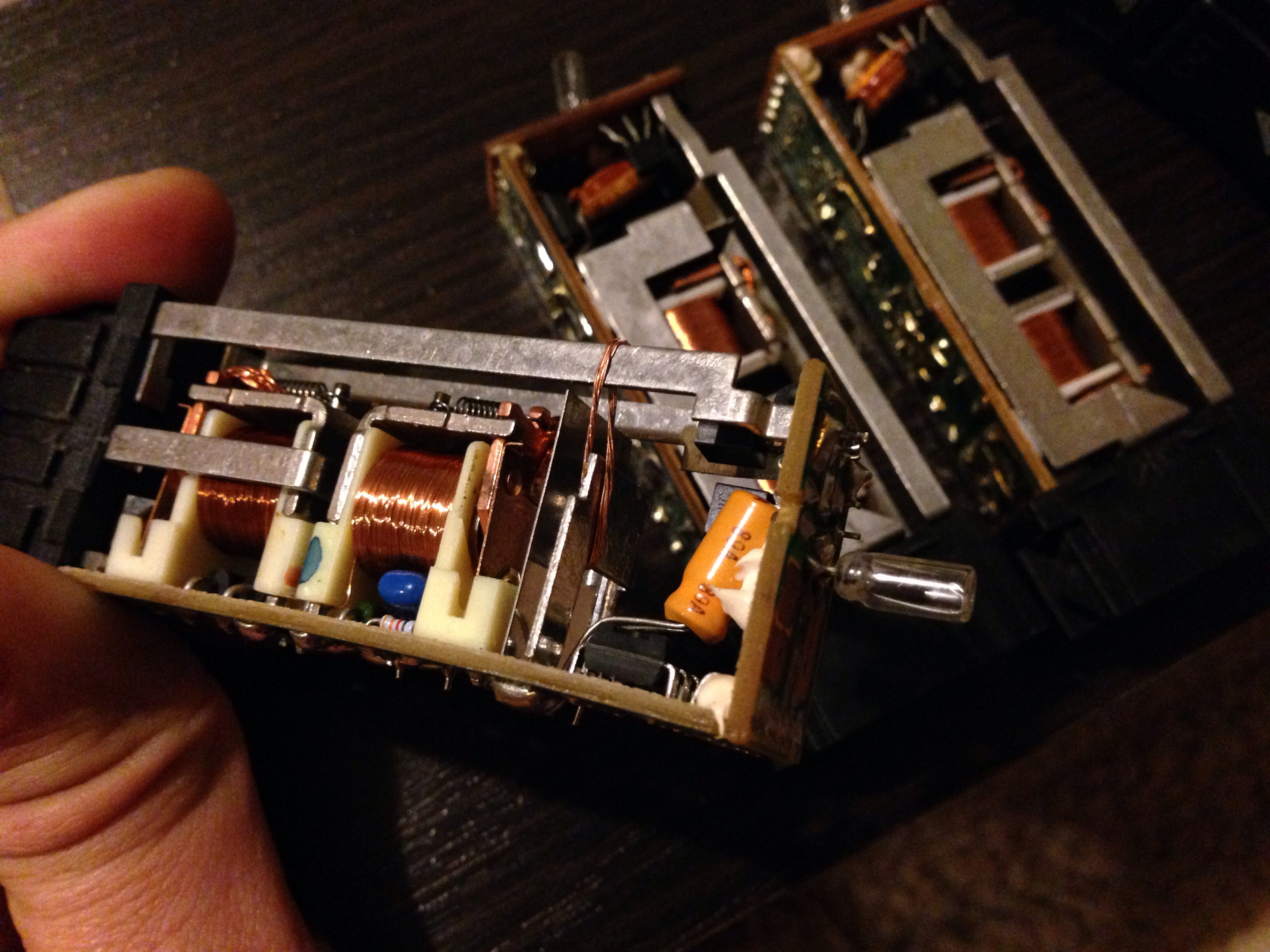

слева направо: купленная "рабочая" вместо родной сгоревшей, подаренная с работающей аварийкой, родная сгоревшая

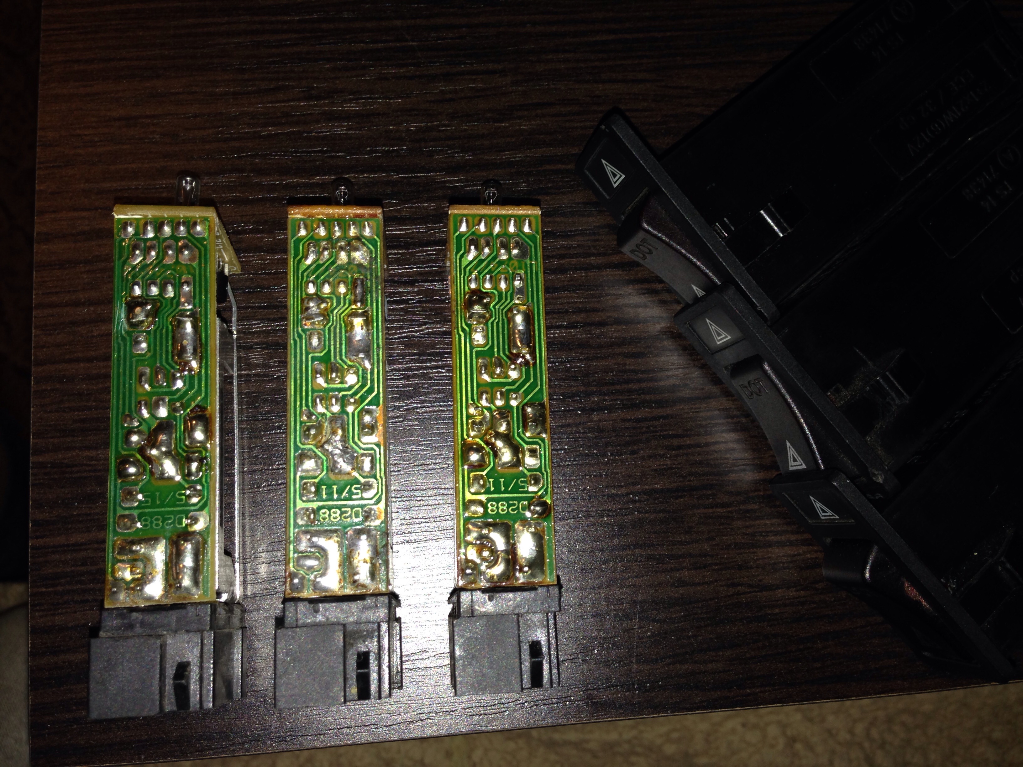

да уж :-D я сломаные 2е кнопки отдал пока электронщику (купить такую же довольно тяжко как оказалось) - пусть проверяет/звонит/паяет.
п.с. я под торпеду ещё не лез, времени нет, но что-то мне не верится, что из-за проволочки в купленной кнопке аварийки (пока не убирал) тупо работает пол машины - ну слишком уж много приборов не связанных между собой )))
Повідомлення GERXTRM » Чет травня 21, 2015 1:04 am
Из-за проволочки постоянный плюс, что на аварийке есть, поступает на остальные приборы, которые так или иначе связаны проводкой.
