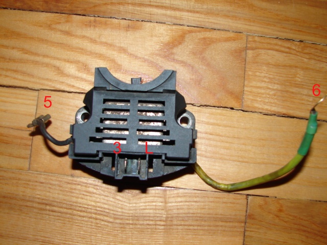

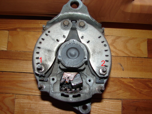

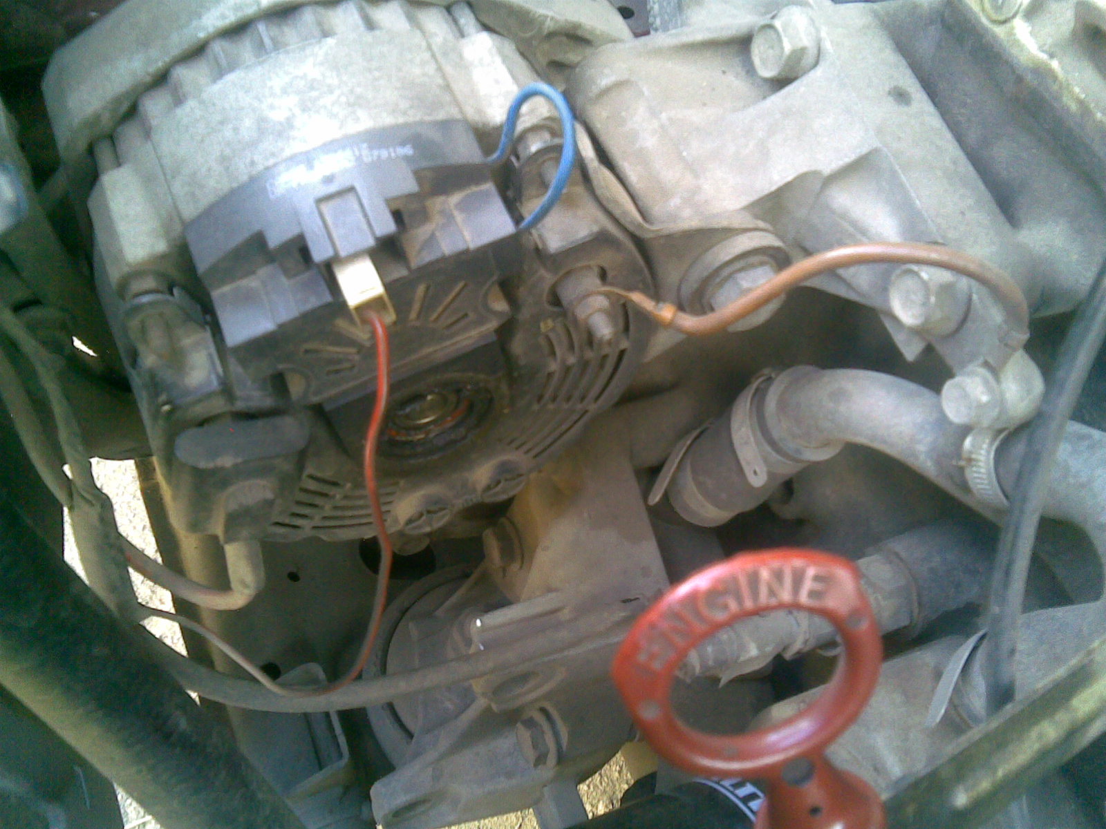

Короче, в теме всё сказано ! Братва если есть у кого возможность, дайте фотки подключения ваших генераторов! Пойдет даже телефоном подручным! Есть мысли, что подключен он у меня был, изначально не совсем правильно! На генераторе моём, есть два болта один плюс, левый - что по толще, другой правый потоньше - это минус. Так же есть две клемы на шеколадке, одна плюс другая лэмп. Я был уверен что схема подключения следующая :
1) "1" болт плюс(левый) на него приходит клема от аккумулятора и плюсовой провод с шеколадки.
2) "2" болт минус(правый) на него приходит провод с шеколадки "6" (выходит из самого генератора) и я думаю земляной провод с блока целиндров (у меня земляного провода не было!!!)
3) "3" клема плюс на шеколадке сюда приходит плюс с плюсового болта генератора
4) клема "L" сюда приходит провод с основного жгута на лампочки!
Братва не судите строго, за возможные Технические не точости в названии тех или иных узлов, но вопрос очень серьёзный, не знаю на что уже и грешить, сейчас пойду за новой шеколадкой, если и она не решит проблему тогда покупаю БУ Гену и всё, так как на ещё один ремонт моего генадия нет ни времени нет уже и жилания!!!

вот собсна и они гена и шеколадка!

Саня у меня с шоколадки вывод 5 идет на контакт который находится рядом с болтом генератора 1. Сам болт 1 на массу на двигатель, вывод 6 шоколадки уходит в сам генератор. На контактный болт 2 генератора приходит толстый красный провод и гайкой прикручивается и закрывается специальным пластиковым кожухом. Маленький проводок (красный с черной полосой) идет на контакт L шоколадки.

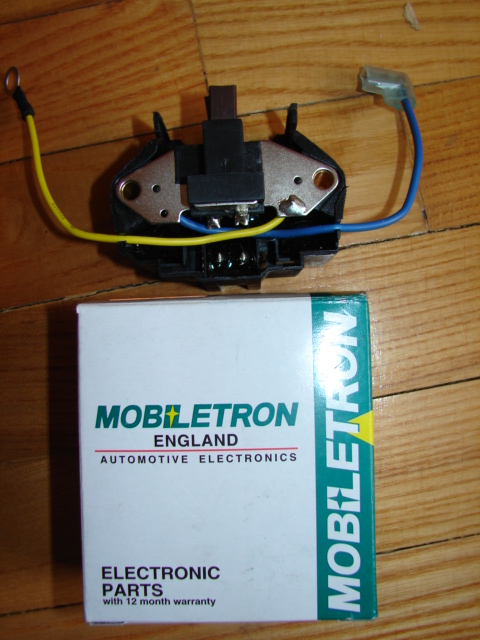

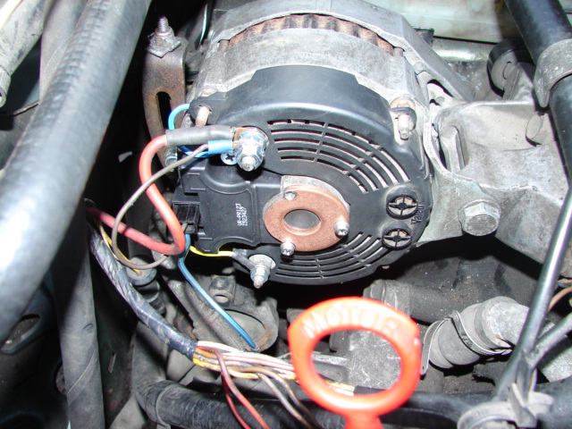

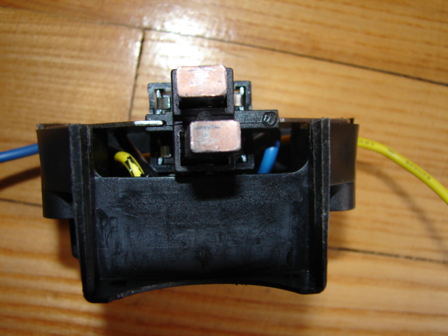

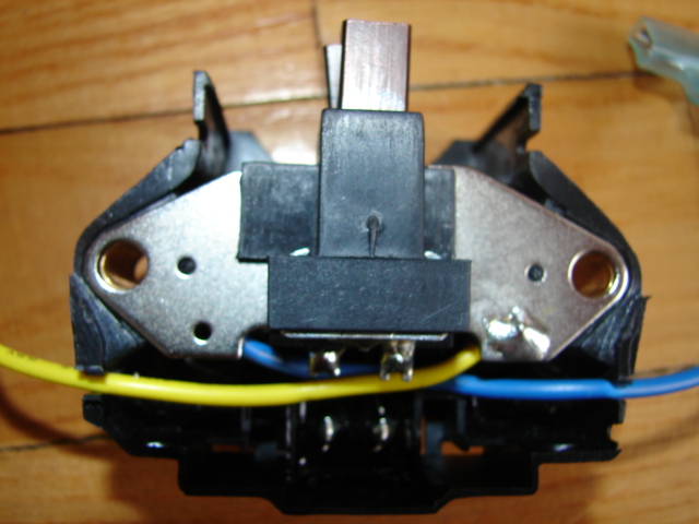

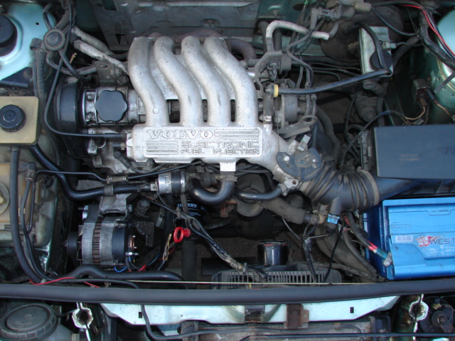

Гнка у меня с двумя клемами Ромычь а не так как у тебя с одной, так что схема подключения несколько отлична от твоей , помимо этого отдельного провода земли на двигло, таки быть не должно! земля берётся с корпуса генадия! Паша Рома! СПС за советы и помощь! СПС Всем откликнувшимся, кого я домагал эти несколько дней по тлф и на форуме! Заменил я шоколадку и всё заработало !!!! вот фотки этой шоколадки, за 150 грн. и фотки подключения генки к машине!!!

Собственно братва ввёл Вас в заблуждение!Так как провод "6" (желтый) с моей шеколадкой на две клемы должен идти на плюсовую клему генератора и не как не на минус, как я говорил выше! иначе будет перезаряд аккумулятора до +19Вт таким образом только на один болт генератора цепляются провода второй голый без каких либо проводов!Спасибо Мише за выявленный диффект в подключении! :D
