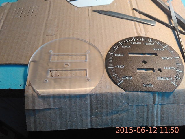

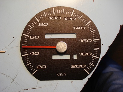

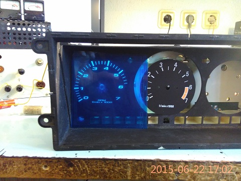

Это фото моих шкал, сегодня приехали. Неделю назад задумал изменить дизайн приборки и подсветки, нашел в нете то что мне понравилось (без лишних наворотов), нашел человека который может помочь в изготовлении шкал, отсканировал свои и он мне сделал макет, после всяких согласований получил результат)). Когда все сделаю, создам темку или продолжу здесь. Есть нюансы, надо прозрачные стрелки подобрать (в 240 они обычные) или изготовить наново, + стрелки температуры и топлива не имеют оси, но что то придумаю.

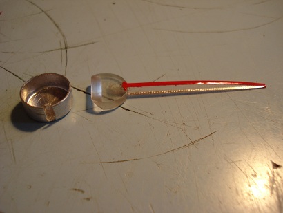

Сегодня сделал полуфабрикат первой стрелки, еще не отбалансировал, не подчухал краску и тд, но все равно уже нравиться.

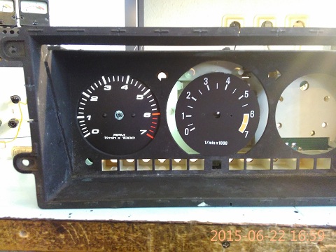

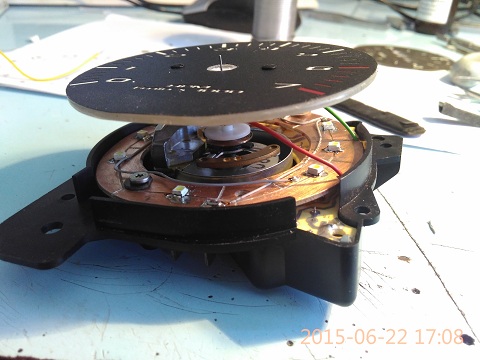

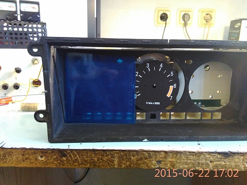

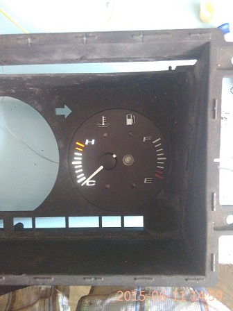

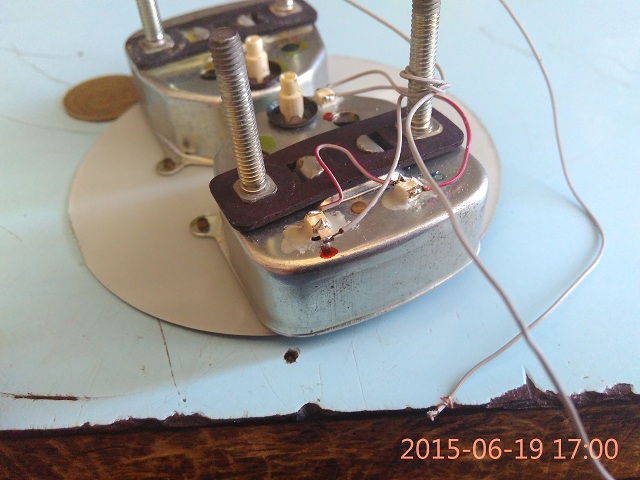

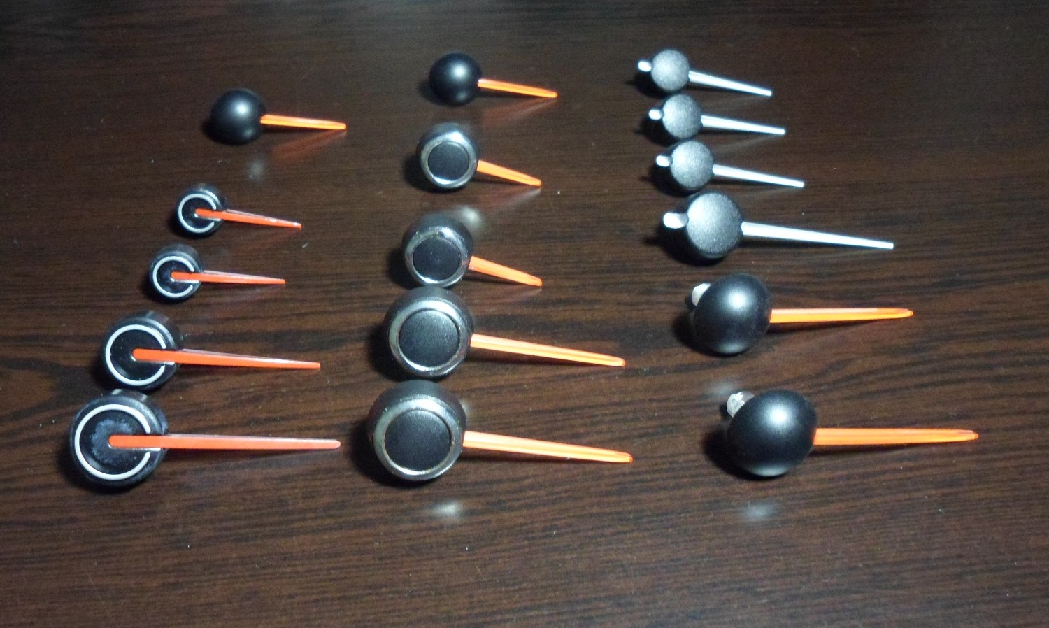

Прошло довольно много времени и благодаря настойчивости Германа пересилил свою лень и продолжил внедрение задуманного. Из за того, что при изготовлении шкал были допущены косяки от производителя и на исправление ушло время, за которое у него появился новый материал гораздо более толще, поэтому под первый вариант (гибкий) пришлось вырезать с плексигласа экранов ноутов подложки для жесткости шкал. Датчики воды и бенза были взяты с 760, потому как на родных невозможно поменять стрелки для их подсветки (показания еще не проверены, но должно быть одинаково). Изготовление стрелок забросил после первой и купил набор у нашего одноклубника (второй набор не подошел и его надо вернуть, бо за него не заплатил)))). Стрелки возможно перекрашу в красный. Работа сделана частично, но специально уже выкладываю, чтобы было стыдно перед одноклубниками если заброшу опять.

Повідомлення GERXTRM » Вів червня 23, 2015 1:22 pm

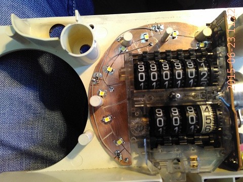

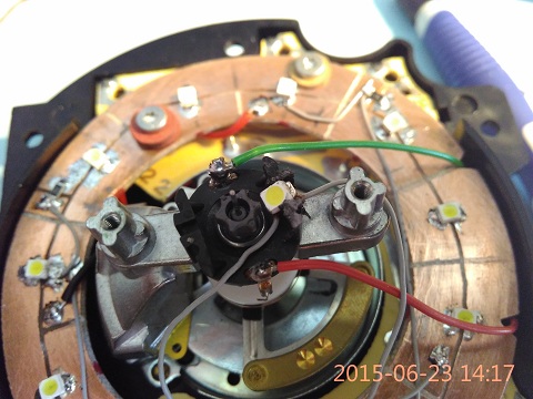

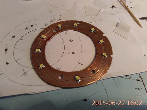

С диодами конкретно заморочился ;)
GERXTRM
Повідомлень: 1030
Автомобиль: 245GL '88
Re: Шкалы в приборы(изготовление)!
Повідомлення Bobrik » Вів червня 23, 2015 7:37 pm
GERXTRM написав:С диодами конкретно заморочился ;)
А по другому никак. Сегодня успел сделать подсветку стрелки тахи и частично подсветку спидометра. Попробовал перекрасить стрелку из белого в красный, но обычная краска не тот эффект, даже не знаю где пару капель яркой взять.

Цыгане просто красным перманентным маркером пользуются чтоб обычную приборку от BMW превратить в М-Sport :D

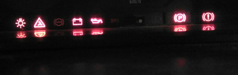

Поменял аварийные значки, сегодня по темному ехал и ощутил кайф когда нет перед глазами светящихся квадратов. Кстати есть еще одни вставки как на фото, но одноцветные (косяк автора), если подкрасить фломастером сзади будут цветные, отдам за 20 грн.

При второй слева лампочке появляется Гордон Фримен и открывается портал в Зен? :D

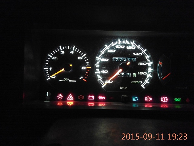

Сегодня поставил модернизированную приборку.... Оправдались мои плохие предположения.- вес стрелок (которые я хотел подсветить) оказался слишком велик, я думаю их балансировка не поможет, не даром родные сделаны из какой то разновидности пенопласта (кроме топлива и температуры). Вид со старыми будет галимый. Сделаю конечно попытку балансировки, но это гемор. Пока фотки не выкладываю, нечем похвастаться. Все равно лучше жалеть о том что сделал, чем о том что не сделал.
Bobrik
Повідомлень: 780
Автомобиль: 245. 91г
Повідомлення Bobrik » П'ят вересня 11, 2015 3:16 pm
Короче кое как грузиками отбалансировал стрелки, на столе заработало, что очень обрадовало, завтра проверю на ухабах
Bobrik
Повідомлень: 780
Повідомлення Bobrik » П'ят вересня 11, 2015 11:57 pm
Поставил в машину, датчики температуры и топлива готовы, но пока не ставил до проверки остального - там надо резать корпус, типа точка невозврата. Спидометр получился слишком ярким, закрашу каждый второй сектор, в целом очень доволен, преобразования внесли какую то изюминку в ночную езду. С понедельника доделаю.

Повідомлення vinni » Суб вересня 12, 2015 10:25 am
Ярко получилось,по трассе будет бить в глаза. А вообщем прикольно ;) .

Повідомлення Bobrik » Суб вересня 12, 2015 12:02 pm
vinni написав:Ярко получилось,по трассе будет бить в глаза. А вообщем прикольно ;) .
Оно через стандартный реостат подключено, регулировки за глаза
