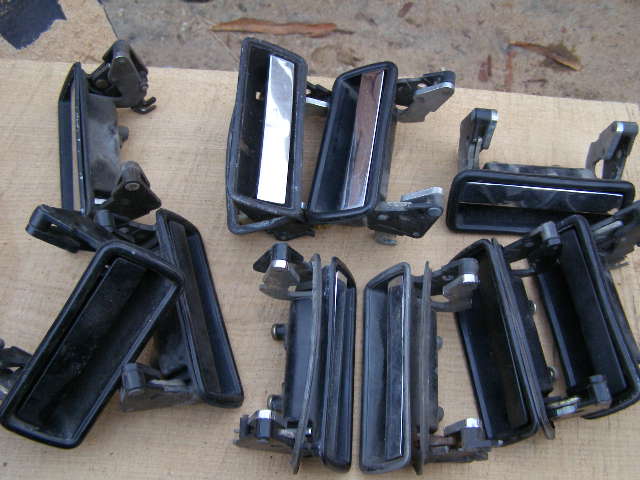

Повідомлення assa » Сер березня 30, 2011 7:30 pm
troll999 написав:В каком состоянии ручки?Ну и цена вопроса?
У меня - в таком вот... :femenist: (смайлик классный, но вот тока чё он тут делает...)
