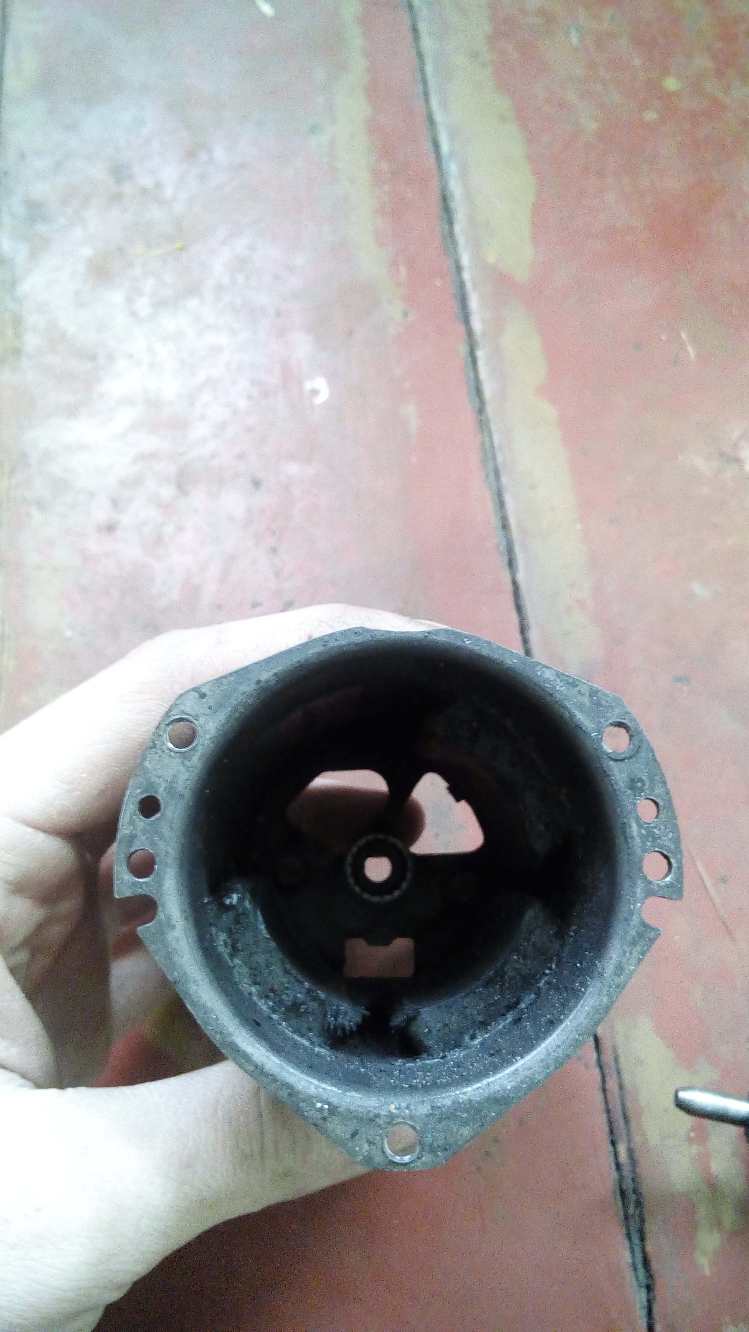

Куплю не рабочий либо не дорого стартер Valeo d6ra61 для 460 в моем накрылся статор.

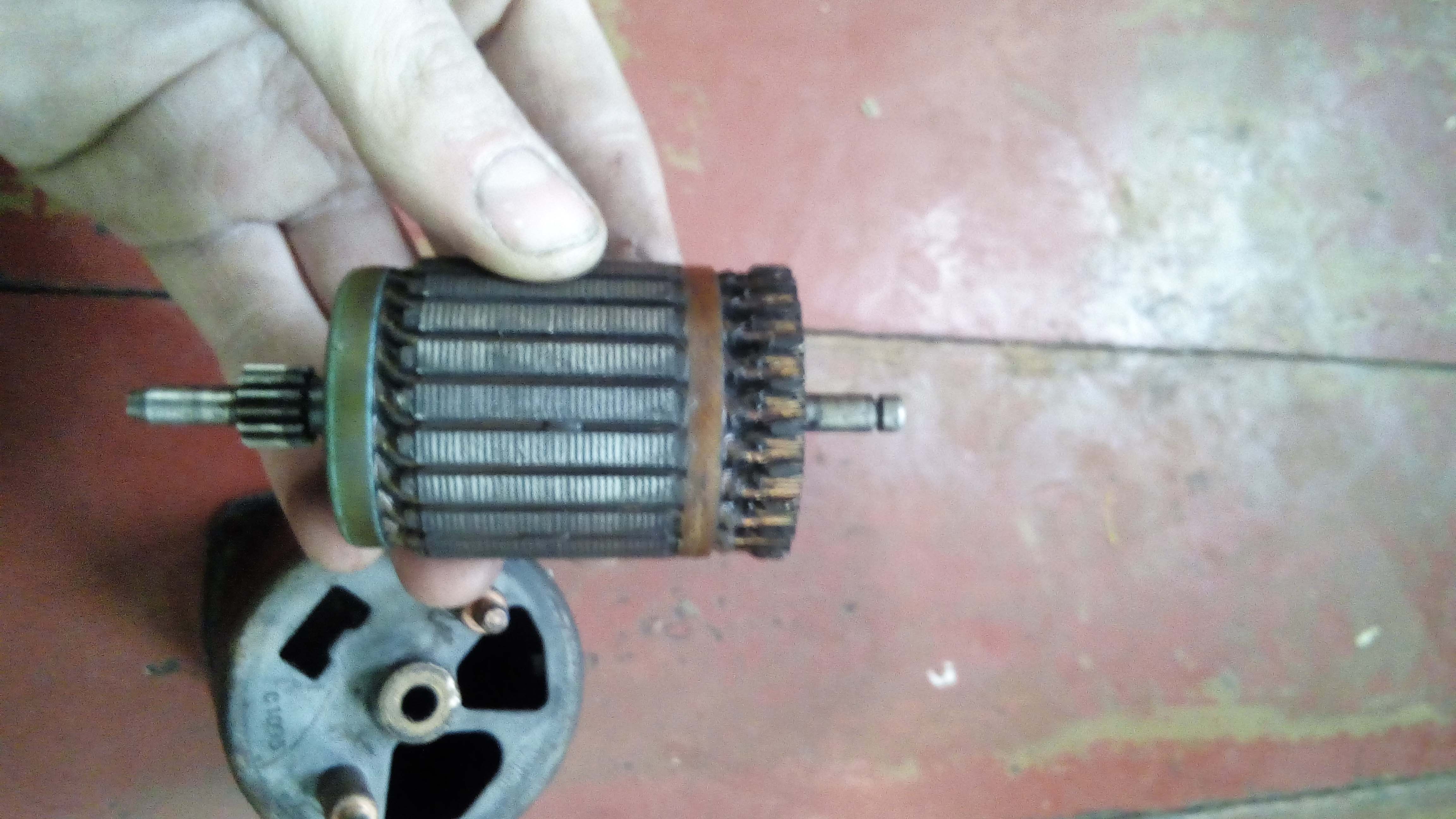

Статор на валео - это магниты внутри металлической чашки. Их можно приклеить клеем Akfix "Steel epoxy" E350. Клеил на своем. Ходит.

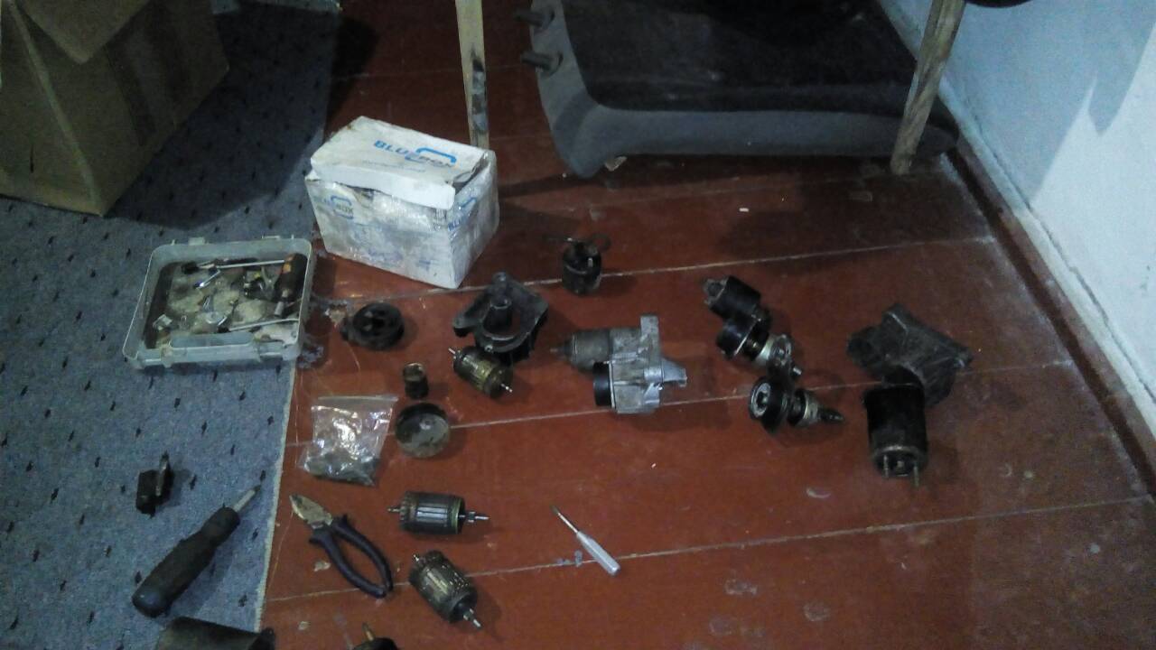

есть разобраный

Mihail написав:Статор на валео - это магниты внутри металлической чашки. Их можно приклеить клеем Akfix "Steel epoxy" E350. Клеил на своем. Ходит.
у меня его побило, якорем.

Повідомлення Merlin » Пон лютого 05, 2018 5:27 pm
я там отправил все что было от разобраного стартера.

Merlin написав:я там отправил все что было от разобраного стартера.
Процес прошел успешно, я все перемыл, перемазал, работает! Теска Большое спасибо!!!
