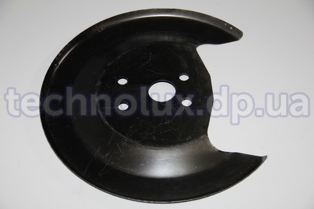

Привет однофорумчанам,может есть у кого щитки передних тормозных дисков бу или новые,хотя новые цены космос,мои сгнили насовсем

с небольшой переделкой( добавил два крепежных отверстия )поставил на свою щитки от ГАЗ 3110. каталожный № 3501014, стоят копейки!

Семен написав:с небольшой переделкой( добавил два крепежных отверстия )поставил на свою щитки от ГАЗ 3110. каталожный № 3501014, стоят копейки!
спасибо,посмотрю,я искал статью но не нашел и незнал номер зч с которых переделывают
посмотри пжлста,так выглядят?https://adetali.com.ua/p54190298-schit-tormoza-gaz.html
