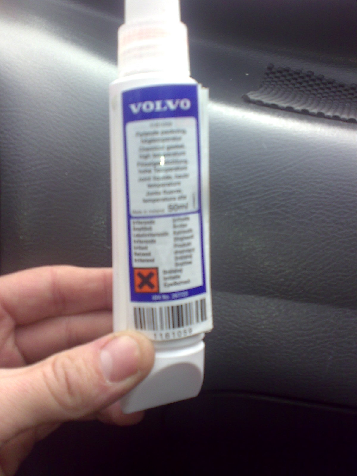

Спасайте,течет масло через болты крепления клапанной крышки.Какие есть варианты.Переклеивали уже раза 4.

Наверное нет плоскости.И прорывает :moil: .А таким клеем клеил ?.

mashtalir написав:Наверное нет плоскости.И прорывает :moil: .А таким клеем клеил ?.
Клеели на профильном СТО.Так понимаю нет плоскости между клапанной крышкой и головой,один раз она кипела,шлифовать ее нельзя так как зажмет распредвалы,с другой стороны если перегрел,нет плоскости,шлифовать нельзя-выкидуй голову ,пахнет маразмом,вот и думаю что же может быть
