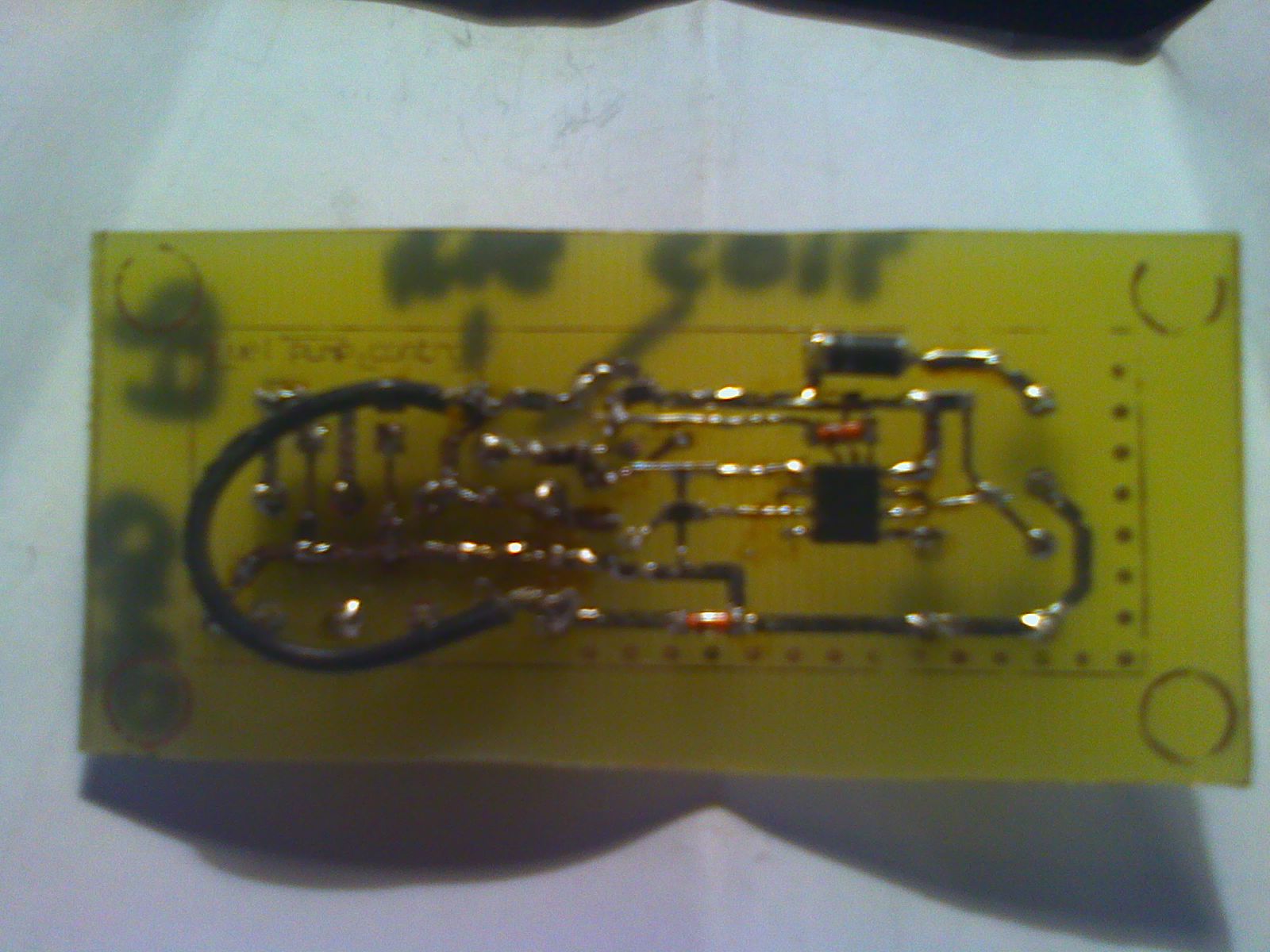

Повідомлення klimenkoa » Пон грудня 20, 2010 2:14 pm
Так кто-то собирал подобную конструкцию?

Повідомлення klimenkoa » Вів грудня 21, 2010 9:42 am
Ок! Спроси, меня интересует редуктор, который сбрасывает лишнее давление в обратку!

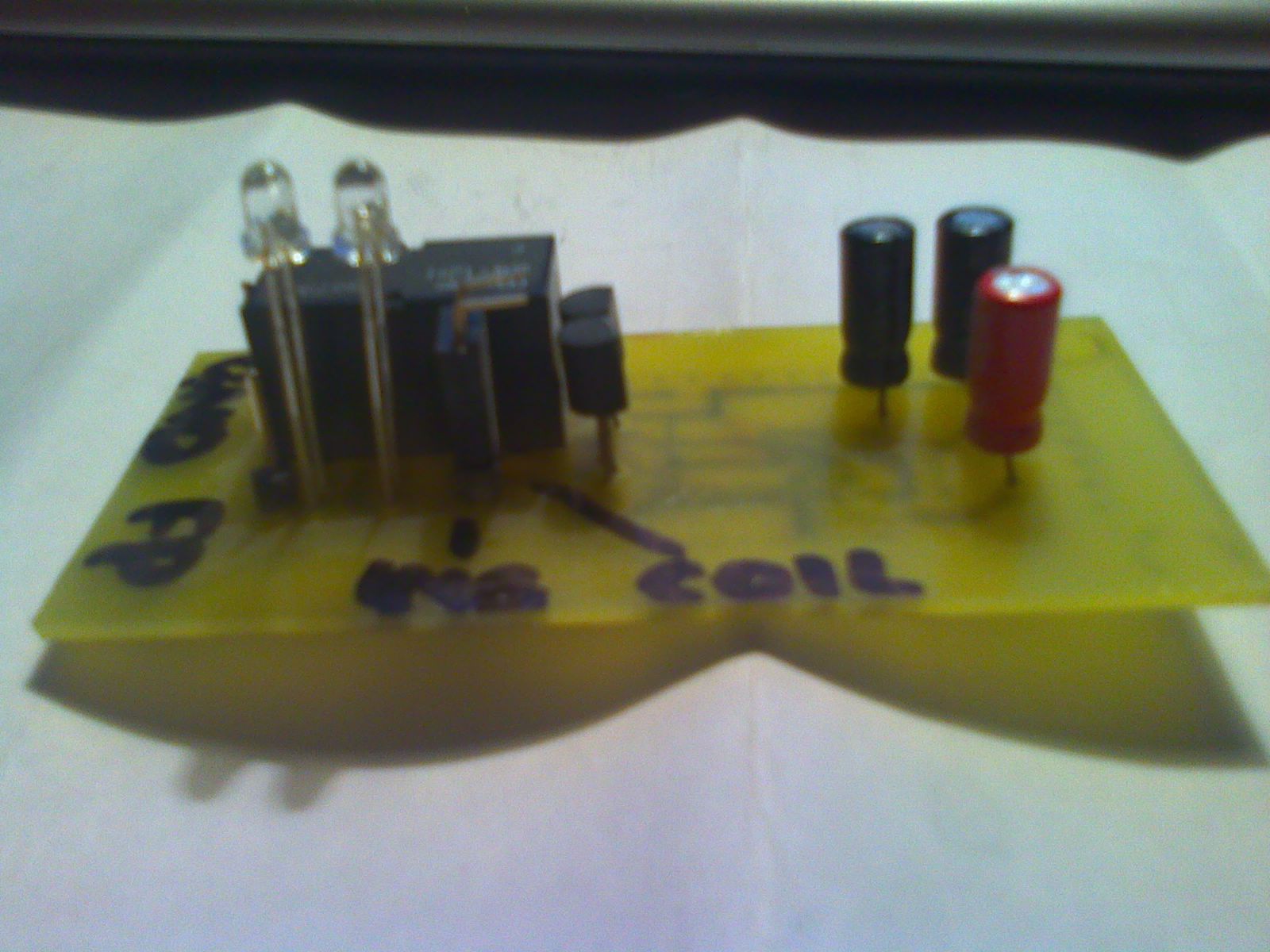

Повідомлення klimenkoa » Пон лютого 07, 2011 5:38 pm
Вот такого плана вышла плата...
