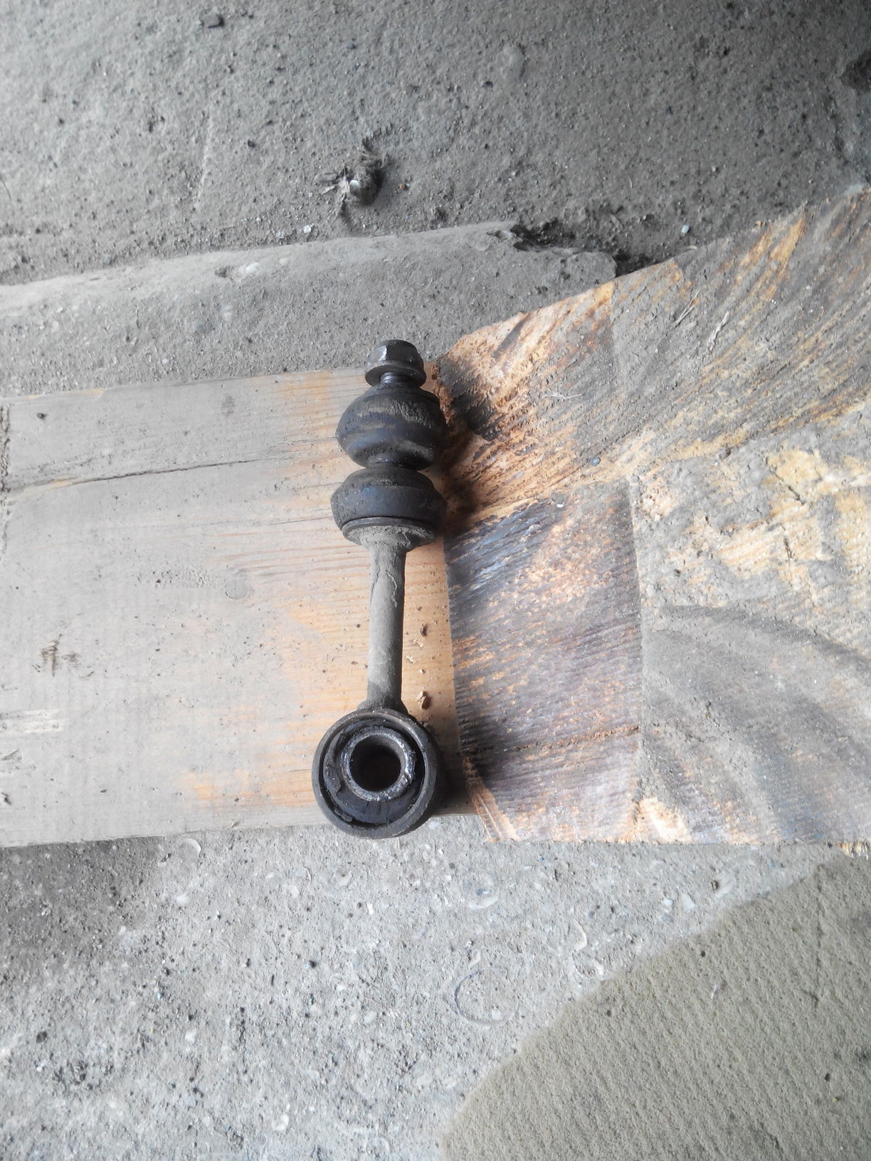

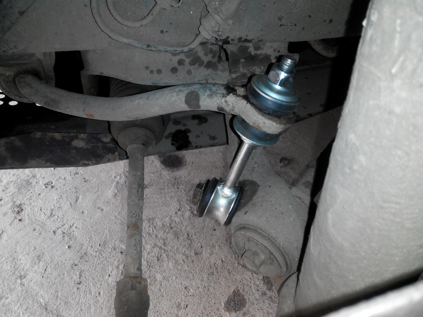

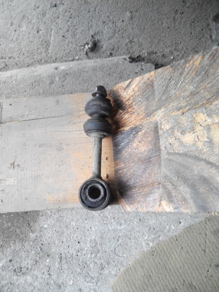

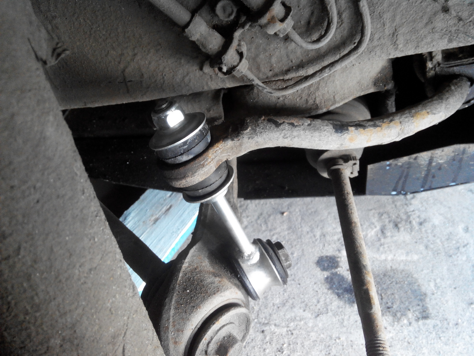

Решил заменить стойки, на фото видно причину. Заменил с двух сторон, но как-то, правая стойка так же слишком выгнута, как и старая.
Это вся система тяг расположена не как нужно, поэтому ее так выгибает?
Либо дело в стабилизаторе?
Спасибо.

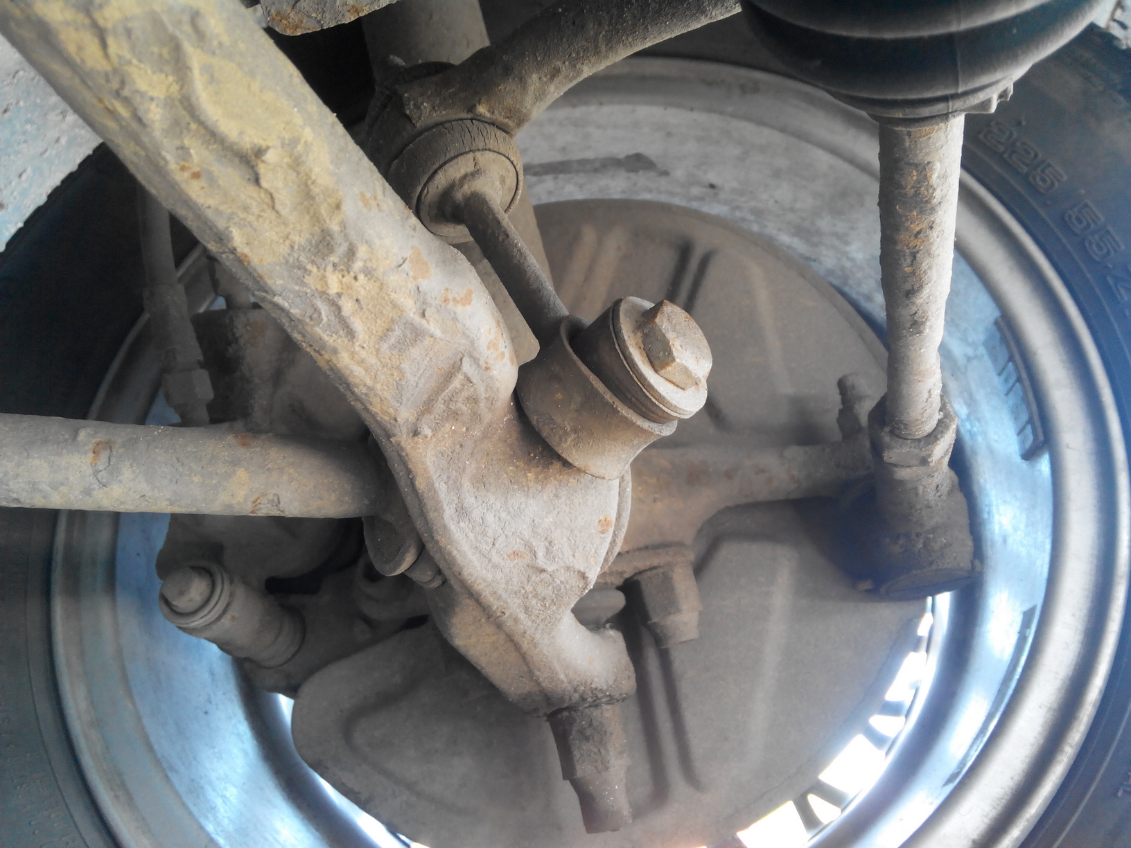

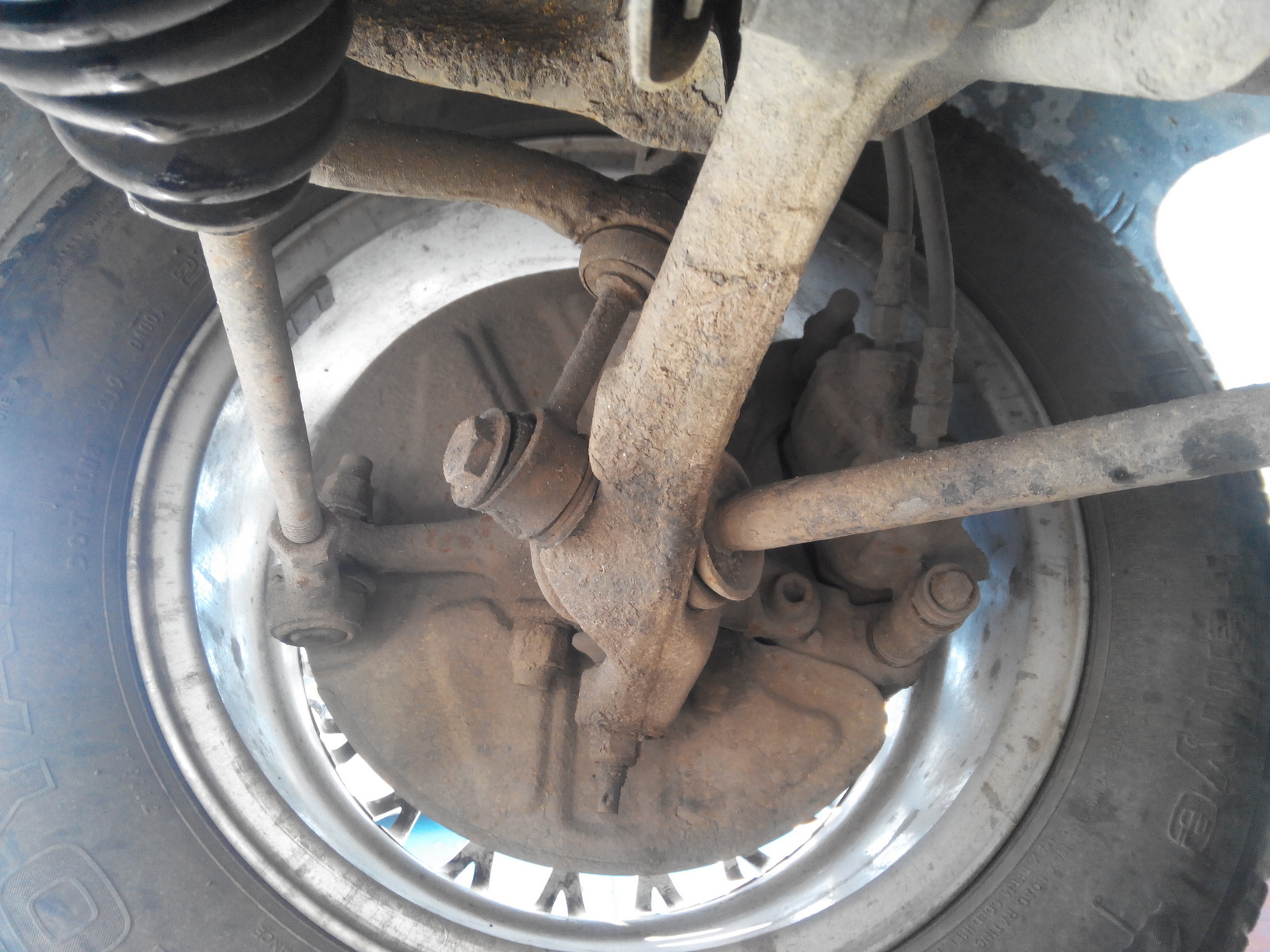

Может гнутый стабилизатор. Рычаг ровный? Развал/схождение как?

NIKKO написав:Может гнутый стабилизатор. Рычаг ровный? Развал/схождение как?
Два года назад делал развал, ну там почти норм. Рычаг ровный. Насчет стабилизатора хз/

По моему так НЕ должно быть однозначно, оно даже визуально выглядит ненормально. А стабилизатор точно "родной" ? На своей недавно менял, всё ровно, ходовки у нас вроде однотипные.

Насчет родной, этого не могу знать. Если знать, присутствует на нем каталожный номер, я бы снял и посмотрел (если конечно еще можно открутить его) ).
Старые стойки с резинками, походу были еще с выпуска авто, они с каталожными номерами volvo.
