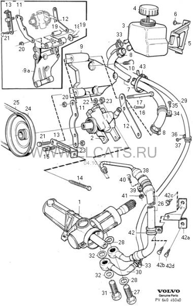

Повідомлення vitalik k » Вів жовтня 04, 2011 11:33 am
На напорном шланге бывает стоят накладки с хомутом, как называется непомню вадис не шочет давать. Так если снять его то будет такая картина как описано више.
Повідомлень: 1353
Re: ХЕЛП - важко повертати рульом на 740!
Повідомлення vitalik k » Вів жовтня 04, 2011 11:40 am
Нашол называется виброгаситель поз 38.
Повідомлень: 1353
