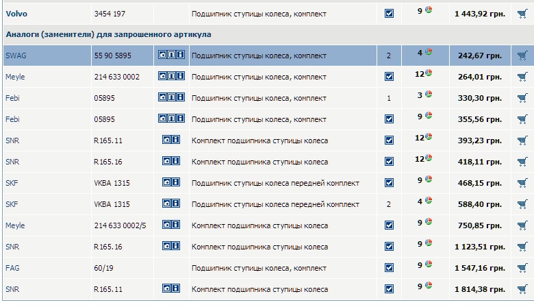

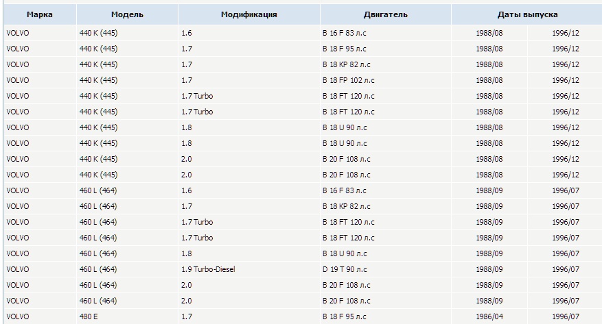

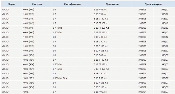

Повідомлення romik » Пон листопада 02, 2009 5:50 pm
Вот собственно может поможет:

Повідомлення Aleksander » Вів листопада 03, 2009 10:23 am
странно, но в последней табличке не весь спектр моторов и по лошадям не точности, но это так, мелочи! ведь вопрос по ходовке! ;)
