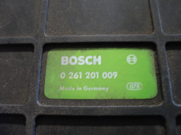

Есть блок управления зажиганием с коррекцией по датчику детонации, недавно на столе подключил про выходе пластины из датчика холла искра проскакивает через секунду наверное, сначала подумал блок управления эстонский, да нет присмотрелся вся таки Бош.

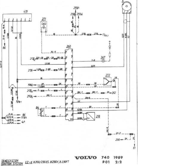

если эта то есть
То есть важно несколько датчик, сколько вакуум и замкнуть провод ХХ
Спасибо большое за разъяснение :frends: теперь все начало становиться на свои места

Вот твоя.

Повідомлення vitalik k » Сер лютого 25, 2015 4:14 pm
В принципе то же, при подаче +12в на 9 получишь ещё +13 УОЗ при замкнутом 7, компенсация оборотов при влюченном кондее. И ещё УОЗ расчитывается от вакуума и от оборотов импульси считываются с катушки, усилитель 419 можно от ВАЗ 08.

Повідомлення Stas340 » Сер лютого 25, 2015 4:31 pm
В принципе на вазовском комутаторе и запускал, еще такой вопрос насколько я правильно понял на микрик положения дросельной заслонки 3 должен подаваться +12?
Re: Датчик детонации, ликбез))
Повідомлення vitalik k » Чет лютого 26, 2015 6:48 pm
Нет масса, по схеме же видно. Микрик масса и 7, 3 это диагностика.

Повідомлення Stas340 » Пон березня 02, 2015 9:35 am
vitalik k написав:Нет масса, по схеме же видно. Микрик масса и 7, 3 это диагностика.
вот я на 3 контакт глянул и там увидел + а теперь досмотрел что там светодиод, а там еще и диагностика есть :o
Кстати поехала машина с этим блоком и заваренным трамблером. единственное что стробоскоп сказал что угол нада сдвинуть до 30 градусов потому как на положенных 10-12 ваще машина не работает. Микрик на заслонку установил, вакуум подключил
Работает субъективно лучше, на холодную машин ваще огонь к газульке дотронуться нельзя (но холодная потому не трогаем))) на горячую плавнее конечно, единственное что на холостых теперь как то плохо едет если газульку не трогать. попробую еще поиграться с углом
