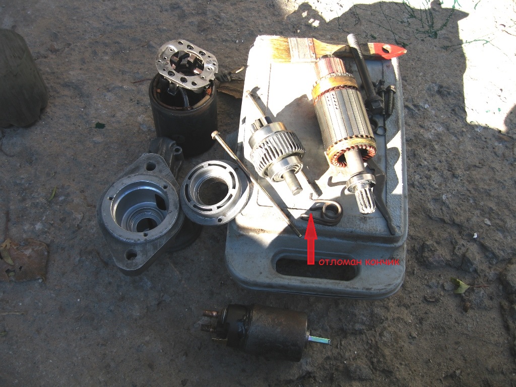

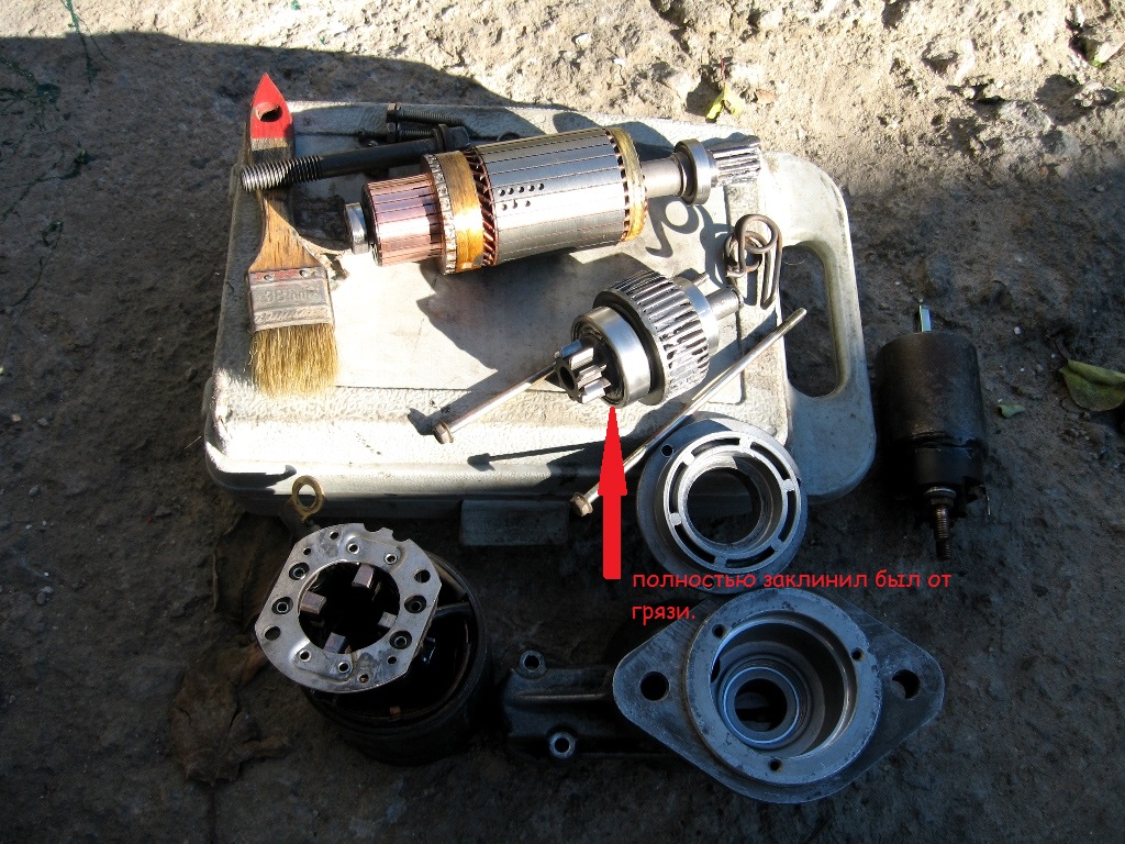

Перестал работать стартер,разобрал,сломан кончик пружинки,который отбрасывает якорь втягивающего реле,может из-за него не втягивать(перекос там или еще что)?Заклинил подшипник который около ведущей шестерни,там металлическая обойма,закрытый типа,вскрыл,промыл,смазал,закрыл(и так на всякий сделал со всеми),ставлю-НИФИГА!Щетки почти как новые,не клинят,не замыкают,якорь тоже зачистил,промыл,высушил,притер...Рабочий такой же 500 грн,втягивающее новое-267 грн(с этой блин пружиной).А чуть не забыл,отломана была текстолитовая(или эбонитовая,х/з)крышка втягивающего,так то оно должно быть завальцовано и в запчасти идет как не разборное(болты контактные отдельно типа не продаются),но раз так вышло,все там тоже помыл,зачистил и собрал(склеил)по фен-шую.

Нужна пружинка возвратная на втягивающее,ее перекашивает и не дает втянуть якорь втягивающего так чтобы замкнуть контакты самого электромотора,а крышку я распаивал,только болт хотел заменить,слегка изношен,но так и не смог подобрать,а можно фото болтов ,которые стоят с крышкой 60грн,а то втягивающее в сборе вместе с пружиной у нас 267 грн...Кстати длина рычага на втягивающее-109,3 мм,могут привезти под заказ,за 50 грн,но на картинке вместе пружина и рычаг(типа ремкомплект),а на самом деле неизвестно,так как по программе бьется -"рычаг"(а он у меня зашибись,мне бы пружину).

Придется покупать новое втягивающее целиком(там эта пружина в комплекте). :(
