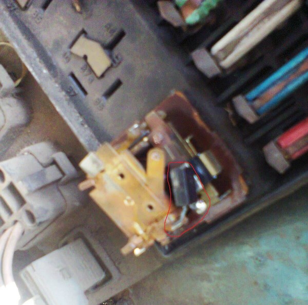

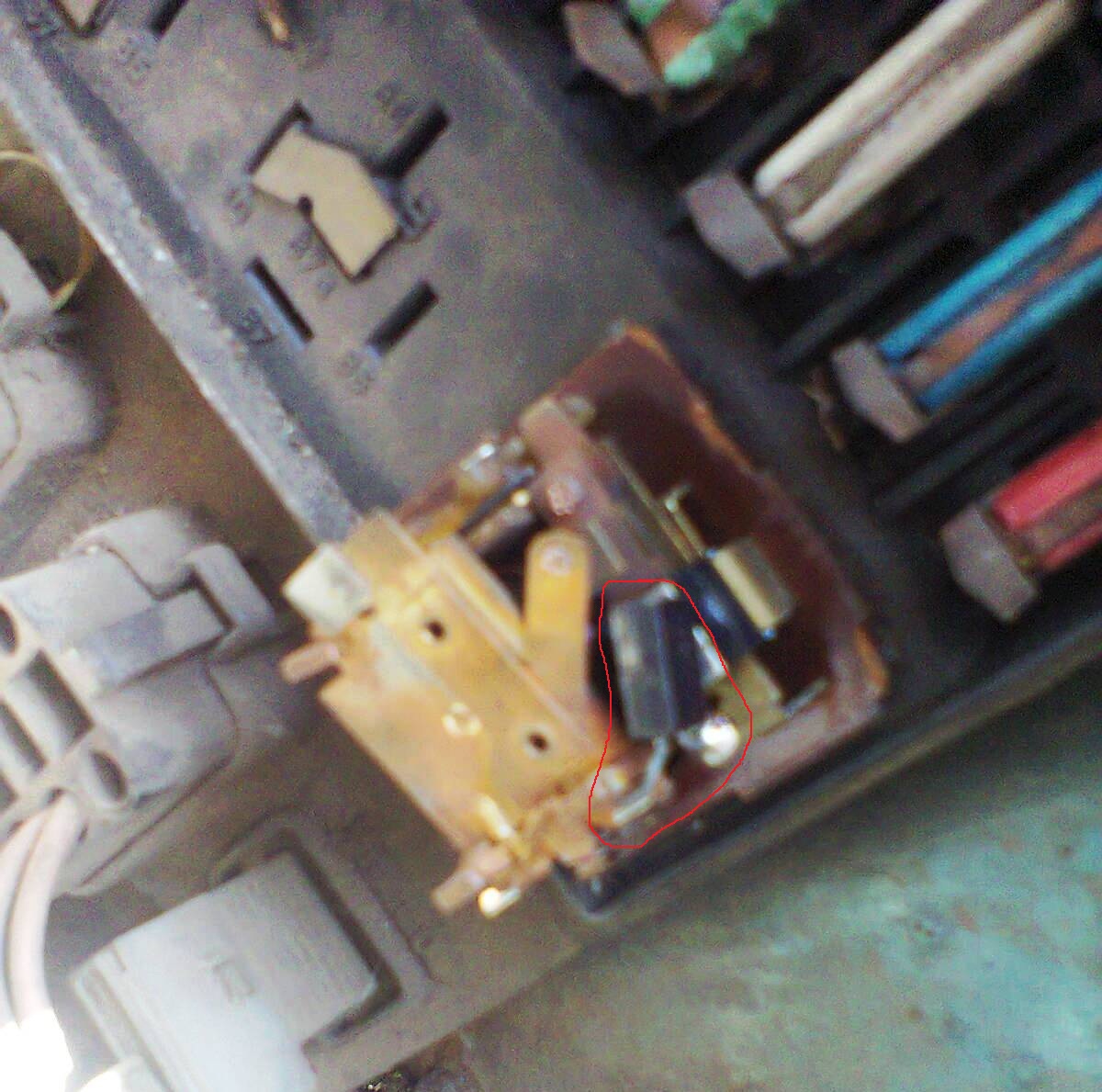

Повідомлення Natali21 » Пон липня 03, 2017 3:00 pm
Вот обнаружил припаяную деталюшку в реле переключения дальнего - ближнего. Припаяно "самопально". Потому как видно кустарщину. Что это и зачем?

Повідомлення Kaiser_S » Пон липня 03, 2017 3:45 pm
Похож на Диод, качество фото бы получше.

Re: Дальний, ближний свет на Вольво 360
Повідомлення nikolajs » Пон липня 03, 2017 8:00 pm
Достань родное реле переключения света фар. А этот колхоз выкинь. Если блок предохранителей не горевший, то проблем там не должно быть.
Повідомлення nikolajs » Пон липня 03, 2017 8:03 pm
3-ка простая как бубен... На моей бывшей был блок выгоревший...и то спасли. А это сопли... Поищи, может на рынке есть наши аналоги... Главное чтоб по ножкам реле подошло и село в гнездо. Вообще для опытного электрика это не проблема.

Повідомлення Natali21 » Пон липня 03, 2017 8:04 pm
nikolajs написав:Достань родное реле переключения света фар. А этот колхоз выкинь. Если блок предохранителей не горевший, то проблем там не должно быть.
А это разве не родное реле? Если просто попробовать выпаять ту хрень.
Повідомлення Natali21 » Пон липня 03, 2017 8:08 pm
nikolajs написав:3-ка простая как бубен... На моей бывшей был блок выгоревший...и то спасли. А это сопли... Поищи, может на рынке есть наши аналоги... Главное чтоб по ножкам реле подошло и село в гнездо. Вообще для опытного электрика это не проблема.
Я сам немножно "петраю" в электрике. Но тут реле с "прибамбасом" механизмом особенным. Попробую снять блок предохранителей. Может с тыльной стороны проблема. А так вид у него довольно таки нормальный. Не видно горевшего.
Повідомлення Timelife » Вів липня 04, 2017 1:27 pm
Natali21 написав:
просто так снимать нет смысла, с тыльной стороны нет ничего) сам блок состоит из примерно 5 пластин, одна на другой. если все остальное работает - лучше не трогать, геморно :moil: Сам по себе он крайне надежен
