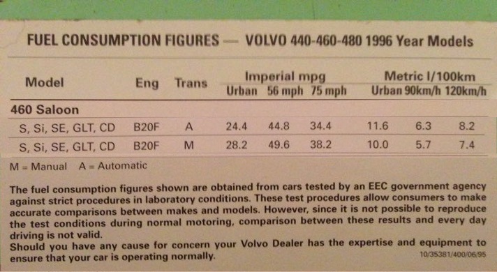

vitalik k написав:Многовато.
Нет. И мне даже лень вступать в дискуссию. Девиз этого борта - быть максимально честным и правдивым.
Тыц.
10 л бензин - городской режим на механике.
11,6 л бензин - городской режим на автомате (автомат добавил 1,6 литра).
13,6 л бензин - городской режим на автомате с постоянно включенным кондиционером (кондиционер добавил 2 литра).
15,7 л газ - городской режим на автомате с постоянно включенным кондиционером (газа требуется на 15 % больше бензина).
Где-то ошибка?

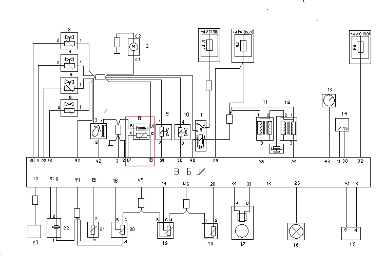

Повідомлення Mihail » Пон серпня 03, 2020 11:36 am
Еще по лямбде. Датчик 4 провода, поставить на 3 не получится. Земля датчика не связана с массой (минусом) автомобиля.
Распиновка ЭБУ Simens Fenix 5 для двигателя F3R
17 Сигнал в виде напряжения, поступающий от кислородного датчика
18 Масса кислородного датчика
Картинка отсюда.
Почитать про датчики кислорода.
Вопрос по лямбде возник после замены штанов (лопнули обе неродные гофры), поскольку б/у штаны шли с лямбдой на 3 контакта, и мастер не смог (не захотел) ее выкрутить. Я подключил трехпроводную, она не заработала. Проверил разъем лямбды на мозг, земляной не звонится с массой авто. Все стало понятно.
Кроме замены штанов сделано:
- заменена прокладка коллектор-штаны;
- заменены гайки шпилек колллектора на латунные на коллекторе и штанах;
- обломанные шпильки штанов заменены на болты нерж (M8x35);
- пустая банка катализатора заменена трубой (банка гудела);
- на место штатного подпружиненного соединения с кольцом вварена гофра 50х200 Ribuko (не усиленная, innerbraid, 3 слоя).

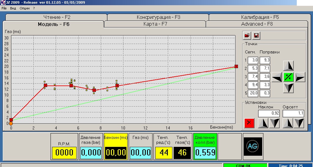

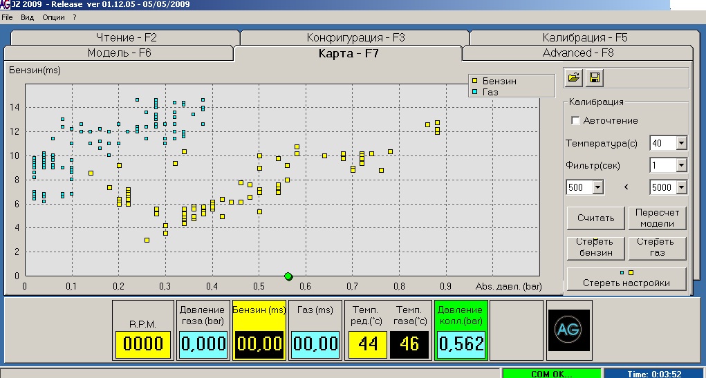

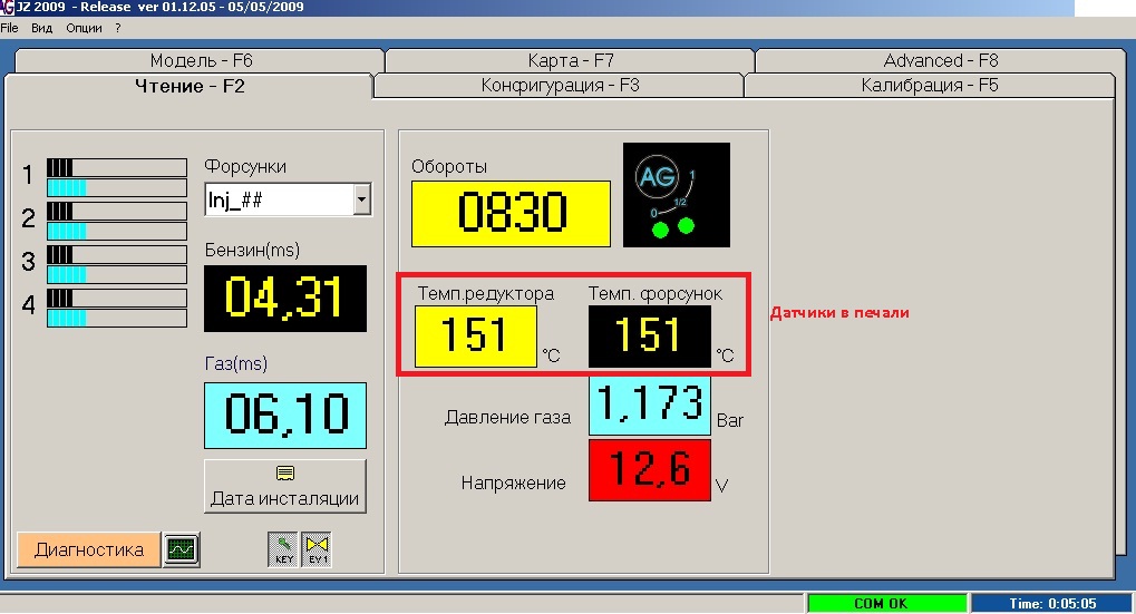

Повідомлення Mihail » Нед листопада 29, 2020 6:04 pm
Есть подозрение, что ВСЕ датчики ГБО в этой машине неисправны. Печаль.
1) Датчик абсолютного давления. Показывает 0,5 бара на заглушенном двигателе (для сравнения, ДАД бензиновых мозгов, установленный на той же вакуумной магистрали через тройник, показывает 1008 мбар). Показания ДАД бензомозга смотрю через бортовой комп, газового мозга - в софте ГБО.
2) Датчики температуры редуктора и температуры газа синхронно показывают одно и то же значение 155 град.С при работающем двигателе (по БК температура 95 град.С).
Система проходит калибровку и даже говорит, что дюзы подобраны правильно (но рекомендована замена на меньшие), но настроить невозможно. После стирания бензиновой и газовой карт и накатке сначала бензиновой, потом газовой (потом пересчет модели и ручная коррекция формы) получается чушь, карты не накладываются друг на друга, холостой дерганый, машина тупит в движении. Без замены датчиков врядли что-то получится.
Возможно, это глюки софта при потере коннекта с газомозгом, но ошибки по высокой температуре прописаны в нем и они висят там, пока не сотрешь. Потом опять появляются.
Накатанные карты. Полная чушь.
Попытка построить модель.
